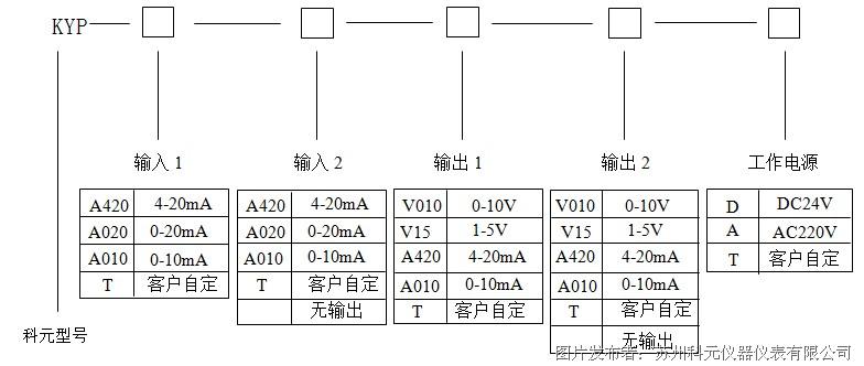

三、KYP型配电隔离器的选型示意图以及选型举例说明
Model:KYP-A420-A420-D  (等同于KYP-A420-A420A420-D也可写成KYP-A420-2A420-D)
Input:4~20mAdc
Output1:4~20mAdc; Output2:4~20mAdc
Aux:power:DC24V
描述:此产品为一进一出配电器,二线制变送器,经配电器输入端给其提供配电24V,输出4~20mAdc直流信号,隔离分配输出两路信号,输出1和输出2为4~20mA直流电流信号;辅助电源为直流24V .
