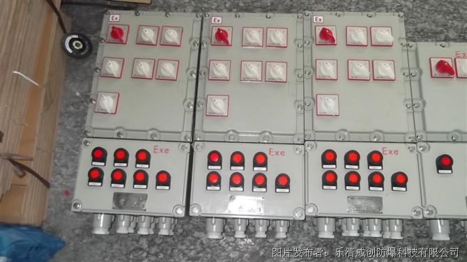

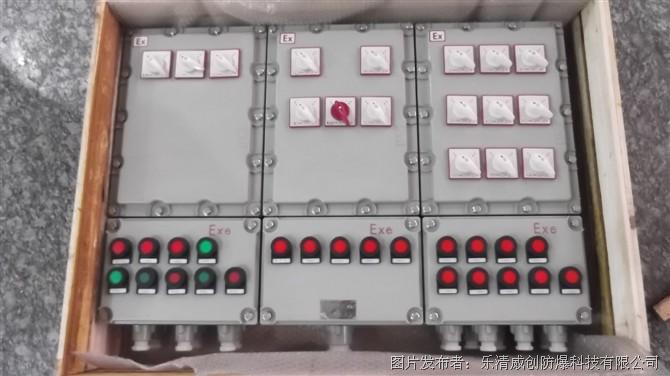

威创防爆科技/BXM(D)52防爆照明动力配电箱
——— 防爆配电箱,防爆照明配电箱,防爆动力配电箱
       BXM(D)防爆照明动力配电箱(以下简称防爆配电箱)是按GB3836.1~2设计和制造,配电箱主要用于1区或2区中含有爆炸性混合物为Ⅱ类B级T4组及以下爆炸危险场所,作为交流50Hz,额定电压至380V,分支回路额定电压220V或380V,分支回路额定电流至60A的电路中,作不频繁接通与分断之用,且具有过载和短路保护。
~适用于爆炸性气体环境1区、2区;
~适用于可燃性粉尘环境20区、21区、22区;
~适用于ⅡA、ⅡB、ⅡC级爆炸性气体环境;
~适用于温度组别为T1~T6的环境;
~适用于石油采炼、储存、化工、医药、纺织、印染、军工及军事设施等爆炸性危险环境;
~用于照明或动力线路的电源配电。

技术参数
~执行标准:GB3836-2000   IEC6007
~防爆标志:EXdeIIBT6/EXdeIICT6
~额定电压:AC380V/220V/50HZ
~额定电流:60A-250A
~防护等级:IP55
~防腐等级:WF1
危险区域:可燃性气体和可燃性粉尘可能同时出现或分引出现1区、2区、20区、21区、22区
气体或蒸气类别:IIA、II B、II C
温度组别:T1 - T6
适用环境:户内、户外
外壳:无铜铝合金压铸,抛丸,聚脂静电喷塑
外露紧固件:高质量不锈钢
内部配置:ABB,施耐德的小型断路器(≤63A) ,塑壳断路器(≤250A)
结构描述:模块结构、电器腔和接线腔独立配置\配回路指示灯、框式压接式接线端 子、接线箱盖紧固件采用不脱出螺钉
防爆配电箱执行标准:GB 3836.1、GB 3836.2、GB 3836.3、GB12476.1
                              IEC 60079-0、IEC 60079-1、IEC 60079-7、IEC61241-1-1
防爆标志:Ex de II C T6/DIP A20 TA,T6
防护等级:IP66
额定工作电压:AC220V/AC380V, AC230V/AC400V
防爆配电箱分回路电流:≤63A
总开关电流:≤250A
防腐等级:F2
进出线口螺纹:Gl/2 ~ G2 1/2
电缆外经:直径5~直径51
