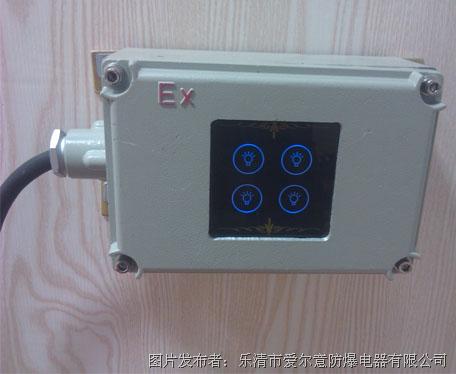

乐清市爱尔意防爆最新研发触摸式防爆照明配电箱BXM
——— 触摸式防爆照明配电箱BXM
1、1区、2区危险场所;
2、IIA、IIB、IIC类,温度组别为T4的爆炸性气体环境;
3、适用于可燃性粉尘场所;
4、户内、户外均可。
乐清市爱尔意防爆最新研发触摸式防爆照明配电箱BXM产品特点
1、本产品为隔爆型结构,钢板焊接外壳,表面静电喷塑;
2、内装高分断小型断路器或塑壳断路器、交流真空接触器、电动机保护器、电压表等元件,具有过载、短路、欠压、缺相、漏电等保护功能。
3、进出线均采用无火花型防爆插接装置,并有明确的设备位号指示板,指示板采用304不锈钢板折弯成形,抛光处理,外形美观大方实用。
4、隔爆面采用特殊的加工手段,嵌入耐油老化硅胶“0”形密封圈,使箱体防护等级达IP65,以解决传统隔爆箱户外使用进雨水的难题,取缔传统采用防雨罩防雨复杂而无效的措施。
5、所有紧固件均采用抗强腐蚀的304不锈钢紧固件。
6、具体功能及外形可根据用户要求特制。
乐清市爱尔意防爆最新研发触摸式防爆照明配电箱BXM技术参数:
1.执行标准:GB3836-2000、IEC60079
2.防爆标志:ExdIIBT4
3.额定电压:AC380/220V
4.防护等级:IP54
5.防腐等级:WF1
乐清市爱尔意防爆最新研发触摸式防爆照明配电箱BXM订货须知
用户在订货时,须注明配电箱的回路数、回路电流及断路器的极数,若带总开关则需注明开关电流及极数,并注明进出线口方向、数量、大小。若照明、动力及漏电等混配时,则需提供原理图。
