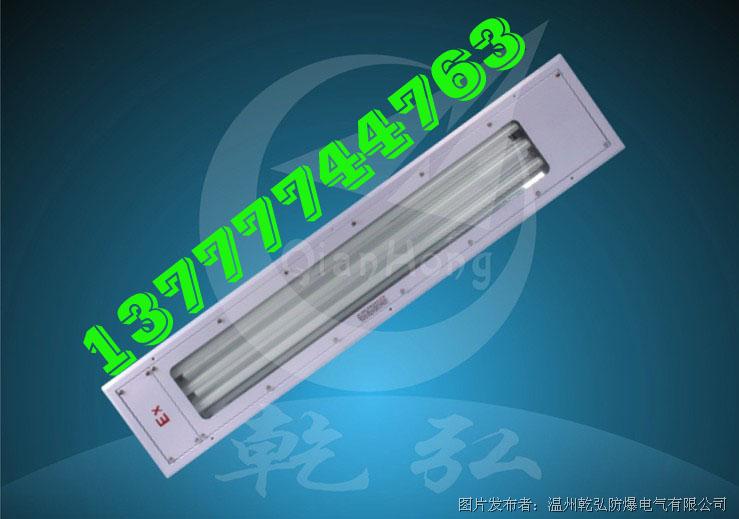

一、       适用范围
适用于1区、2区危险场所;
适用于IIAIIB类,温度组别为TIT6等范围的爆炸性气体环境。
二、性能特点
灯体透明件采用增强碳酸脂材料压制而成,具有强度高,抗强冲击,耐高温,耐寒等特点。
光源采用最新一代T5超细荧光灯,具有以下特点:a、灯管长度短,具有更精确的光照控制;b、光效高,更加符合实际照明环境,灯管的光效可高达1041lm/Wc、具有超长的开关次数和使用寿命,寿命高达20000小时;d、具有很高的流明维持率,光衰慢,10000小时后流明维持率高达92%e、改善光束分配,显色性高和节能环保。
反光罩采用弧形折弯,光束分配更加合理。
内装镇流器为特制的防爆电子镇流器,具有短路和开路保护功能,针对灯管的老化效应和漏电现象配有预防电路,使灯具能正常工作,并且功率因数能高达0.98以上。具有宽电压输出,在电压为170V250V的范围内均能正常工作,较能保持恒功率输出,不影响输出光效。
荧光灯体和透明罩之间采用卡扣形式,结合更加紧密,采用特殊设计的密封条,双重密封,防护性能更加卓越。
维修简便,开合时只需将螺丝刀插入卡扣的小口处就可以方便的进行开合。
灯具内装防爆行程开关,配置开盖断电联锁装置。
可以根据用户要求可加装应急装置。
多种安装方式,可嵌入式和吸顶式安装。
