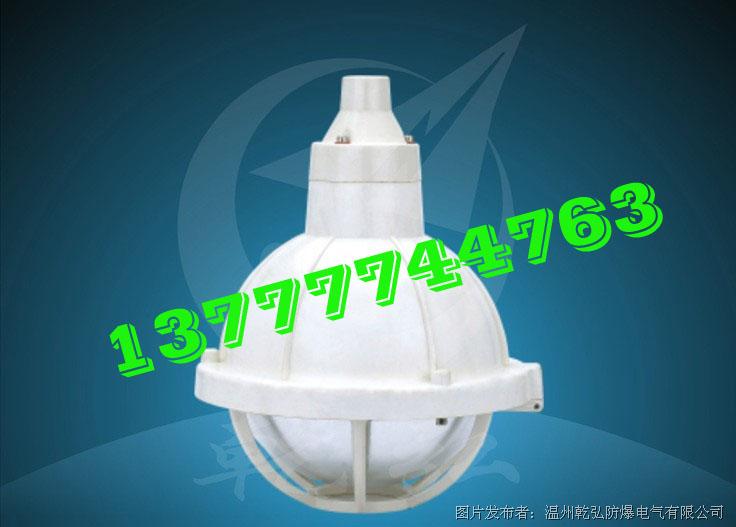

一、适用范围
—适用于1区、2区危险场所;
—适用于IIAIIBIIC类,温度组别为T1T3的组爆炸性气体环境。
二、性能特点
—外壳采用玻璃纤维增强不饱和聚酯树脂(SMC)压制而成。
—灯体采用合页式结构,活节螺栓紧固,能快速开启,便于安装和维护。
—透明件采用钢化玻璃,外露紧固件为不锈钢制作,抗强力冲击能力强,使灯具能在各种恶劣环境中正常工作。
—多种安装方式,用户可根据现场环境需要选择合适的安装方式,如吸顶式、吊杆式、法兰式、护栏式、壁式300安装以及壁式900安装。
三、主要技术参数
—额定电压:AC220V 50Hz
—防爆标志:Exe IICT3
—外壳防护等级:IP55
—外壳防腐等级:WF2
电缆外径:¢814mm
—引入口装置螺纹:G3/4”
—光源类型及功率(光源长度≤200mm):
白炽灯    200W
自镇汞灯  125W/160W
高压汞灯  125W
高压钠灯  110W
金卤灯    100W
—外形尺寸:¢323340mm
四、品质保证
严格按照ISO9001:2000国际质量管理体系标准进行质量控制,确保产品质量高于国家标准,完全达到设计要求,产品实行7年保用 (光源保一年),自购买之日起7年内,产品正常使用下出现任何故障由本公司负责免费维护。
