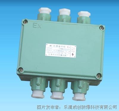

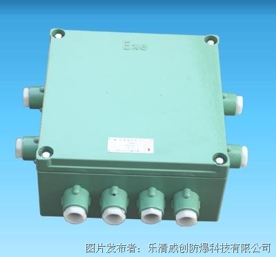

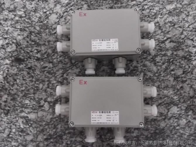

威创防爆推出-BJX系列隔爆型接线箱,防爆接线箱企业标准
——— 防爆接线箱,防爆电缆分线箱,防爆分线箱,隔爆型接线箱,铸铝防爆接线箱
BJX系列隔爆型接线箱防爆接线箱企业标准 防爆接线箱防爆电缆分线箱,防爆分线箱,隔爆型接线箱,铸铝防爆接线箱 威创防爆 威创防爆推出
1  范围
   本标准规定了BJX系列隔爆型接线箱(以下简称接线箱)的产品分类、要求、试验方法、检验规则、标志、包装、运输及贮存等要求。
   本标准适用于接线箱的设计、制造与检验。
   接线箱主要用于爆炸性气体环境中1区或2区危险区域,为ⅡA、ⅡB或ⅡC类T6组的爆炸危险场所,在交流50Hz、额定电压至380V、额定电流至200A的电路中,作为照明、信号、动力电线电缆连接和分支之用。
