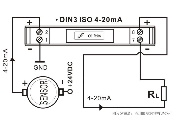

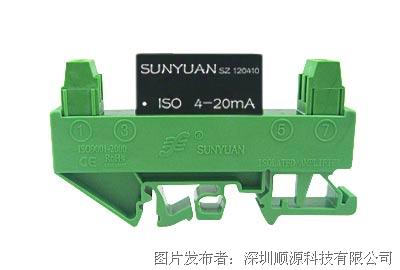

     顺源新推出的超小体积、低成本、高精度标准DIN35导轨安装信号隔离器,是一种将工业现场传感器、PLC模拟信号(4-20mA/0-20mA/0-10mA)隔离后按比例输出(4-20mA/0-20mA/0-10mA)的电流环路隔离器。产品内部包括输入信号干扰抑制滤波电路,信号调制电路,信号隔离电路和输出解调滤波电路等。输入及输出侧宽爬电距离及内部隔离措施使该系列产品可以实现信号输入与信号输出之间隔离电压 3KVDC。
  DIN3 ISO 4-20mA产品使用非常方便,免零点和增益调节。广泛应用在工业控制系统中模拟信号输入输出控制,系统内部通过DSP、PLC的DA转换输出信号来显示和控制其它装置的可调输出,工业现场多通道传感器、PLC(4-20mA/0-20mA/0-10mA)的电流环路隔离等。
DIN3 ISO 4-20mA 产品在以下三种转换中可直接通用:
1、4-20mA信号输入,隔离4-20mA信号输出。
2、0-20mA信号输入,隔离0-20mA信号输出。
3、0-10mA信号输入,隔离0-10mA信号输出。
