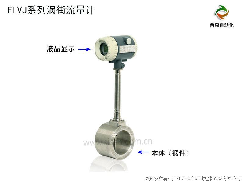

FLVJ系列涡街流量计是采用成熟可靠的感应压电传感器技术,其根据工况特性需求可以将流速、流量(或将工况温度、压力检测优化一体),充分体现了当今机电一体化产品的高科技性及其性价比。该仪表系统数据处理采用Microchip的MCU技术并结合现代微电子工艺研制开发一种高可靠、准确度高的工业流量测控仪表。广泛应用于封闭管道中蒸汽、气体和液体介质流量的计量
蒸汽涡街流量计
涡街流量计工作原理:
FLVJ系列涡街流量计是根据卡门(Karman)涡街原理测量气体、蒸汽或液体的标况的体积流量或质量流量的体积流量计。在
流体中设置三角柱型旋涡发生体,则从旋涡发生体两侧交替地产生有规则的旋涡,这种旋涡称为卡门旋涡,如下图所示,旋涡列在
旋涡发生体下游非对称地排列。为了使用方便,电池供电的本地显示型涡街流量计采用微功耗高新技术,采用锂电池供电可不间断
运行一年以上,节省了电缆和显示仪表的采购安装费用,可就地显示瞬时流量、累积流量等。温度补偿一体型涡街流量计还带有温
度传感器,可以直接测量出饱和蒸汽的温度并计算出压力,从而显示饱和蒸汽的质量流量。温压补偿一体型带有温度、压力传感器
,用于气体流量测量可直接测量出气体介质的温度和压力,从而显示气体的标况体积流量。
选择涡街流量计所需要的参数:
1、管道的口径
2、被测介质的名称(蒸汽要注明是饱和蒸汽还是过热蒸汽)
3、被测介质的工作压力
4、被测介质的工作温度
5、被测介质的工作流量
