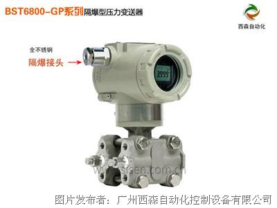

西森自动化推出隔爆型压力变送器。西森自动化是专业研发压力变送器,隔爆型压力变送器,智能压力变送器厂家。
隔爆型压力变送器特点:
全焊接金属传感器双腔系统 使用先进的复合微硅固态传感器
工厂管控一体化铝制外壳 陶瓷密封环封装绝缘性能好
316L及双向不锈钢防爆接头经过国家防爆测试 NEPSI隔爆系统认证
CF-8铸造不锈钢夹板,压力等级到60MPA 环保聚氨酯涂层及可选的CF-8外壳
隔爆型压力变送器参数表
测量介质 | 液体、气体或汽体 | ||
测量范围 | 量程代码 | 量程范围(KPa) | 测量范围(KPa) |
3 | 0.8~7.5KPa | -7.5~7.5KPa | |
4 | 1.0~37.4KPa | -37.4~37.4KPa | |
5 | 4.7~186.8KPa | -186.8~186.8KPa | |
6 | 17.3~690KPa | -690~690KPa | |
7 | 51.7~2068KPa | -2068~2068KPa | |
8 | 172.3~6890KPa | -100~6890KPa | |
9 | 689~20680KPa | -100~20680KPa | |
0 | 413.7~41370KPa | -100~41370KPa | |
输出信号 | 二线制,4~20mADC输出 | ||
电 源 | 24VDC(正常工作电压范围10.5~40VDC) | ||
防爆标志 | 隔爆型:ExdⅡCT6 | ||
防护等级 | IP66 | ||
量程比 | 100:1 | ||
精度等级 | 0.075级、0.1级 | ||
稳定性 | 0.075级:36个月误差为最大量程的�0.2% | ||
0.1级:36个月误差为最大量程的�0.25% |
