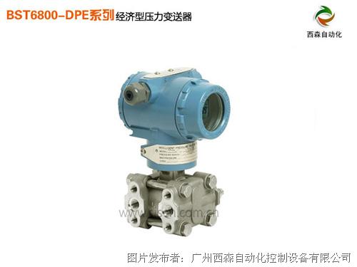

西森自动化推出经济型压力变送器,采用国际先进的金属电容技术和复合微硅固态传感技术,卓越的性能使用至方便,成为毋庸置疑的自动化监测最新时代的佼佼者。
经济型压力变送器
经济型压力变送器特点
测量介质
液体、气体或汽体
测量范围
量程代码
量程范围(KPa)
测量范围(KPa)
1
0-0.1KPa(需订制)
-0.1-0.1KPa(需订制)
2
0.1~1.5KPa
-1.5~1.5KPa
3
0.8~7.5KPa
-7.5~7.5KPa
4
1.0~37.4KPa
-37.4~37.4KPa
5
4.7~186.8KPa
-186.8~186.8KPa
6
17.3~690KPa
-690~690KPa
7
51.7~2068KPa
-2068~2068KPa
8
172.3~6890KPa
-100~6890KPa
9
689~20680KPa
-100~20680KPa
0
413.7~41370KPa
-100~41370KPa
输出信号
二线制,4~20mADC输出
电 源
24VDC(正常工作电压范围10.5~40VDC)
防爆标志
隔爆型:ExdⅡCT6,本安型:ExiaⅡCT6
防护等级
IP66
量程比
100:1
精度等级
0.075级、0.1级、0.2级
稳定性
0.075级:36个月误差为最大量程的�0.2%
0.1级:36个月误差为最大量程的�0.25%
