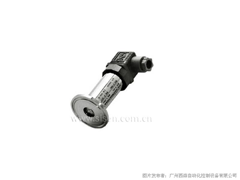

 平膜型压力变送器
BST6600-EB系列平膜型压力变送器选用国际著名公司高精度、高稳定性压力传感器组件,特别适合对粘稠介质(泥浆、煤浆、油漆、原油等)压力的测量。具有体积小、重量轻、高精度、高可靠性和安装方便的特点。
平膜型压力变送器特点:
采用进口扩散硅传感器
抗扰强 长期稳定性好
高精度 全不锈钢结构
316不锈钢隔离膜片结构

平膜型压力变送器参数
测量介质
与316不锈钢兼容和各种液体、气体或蒸汽
测量范围
表压0~0.01MPa至0~250MPa
过载压力
2倍满量程
输出信号
4~20mA(两线制)、0-10VDC、0-5VDC、1-5VDC(三线制)
供电电压
9~36VDC(两线制)、24�5VDC(三线制)
介质温度
-30~ 85℃
环境温度
-20~ 85℃
储存温度
-40~ 90℃
相对湿度
0%~100%
上升时间
小于5毫秒可达到90%FS
准确度
1级,0.5级,0.25级
零点调节
输出量程的�8%
量程调节
输出量程的�20%
温度补偿
≤�0.05FS/℃(温度范围:-20~ 85℃,包括零点和量程的温度影响)
温度范围
0~70℃
稳定性
典型:�0.1%FS   最大:�0.2%FS
介质接触材料
316不锈钢
外壳材料
304或316不锈钢
安装方式
螺纹安装
压力接口
M20�1.5、G1/2阳螺纹等
引线方式
四芯屏蔽电缆(防护等级IP68)、航空插头、DIN接头(防护等级IP65)
