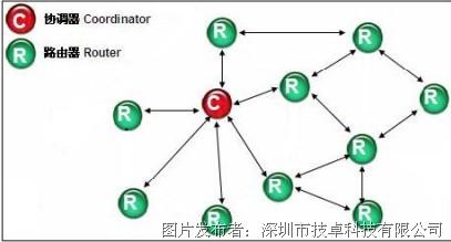

2.1 网络概述
JZ896 自组织网络是平面式的对等网状网络,网络中每个节点都能作为路由节点使用。采用本公司自组网协议,充分使用网络中的路由冗余,每个节点除了主路径之外,还有多条备用路径;网络具有良好的自愈性,当某个接点与中心之间的访问链路失效后,中心可自动启动该节点的路径修复功能。
2.2 网络组成
JZ896 网络由一个协调器 JZ896B(Coordinator)和若干个节点JZ896A(Router)组成,如下图所示:
协调器功能特点:
路由表的维护:路由保存网络中各节点与协调器之间的访问路径
节点路由发现:当某个节点的访问路径失效,发出该节点路由发现请求,完成节点的路径修复工作
节点访问:根据命令对网络中各节点进行访问
节点功能特点:
数据路由:对网络中需要中转的数据进行中转
响应协调器的访问:接到协调器的访问指令后,和用户设备进行数据交互,然后将数据上传给协调器
