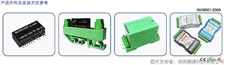

      DIN ISO C-P-O-S系列模拟信号超驰控制器是一种将两路输入的模拟信号进行比较,并按设定要求选择出其中的高信号或低信号(髙选或低选),然后将选出信号进行隔离放大转换的高、低模拟信号选择控制器。 该产品主要由多路高隔离DC/DC电源、信号比较器、信号隔离放大与变换电路组成,特别适用于两路模拟信号的比较,控制。目前在工业现场的过程控制、电气自动化及自控安全监测中广泛应用。超驰|超驰控制|超驰控制器|软超驰控制|过程超驰控制|比较超驰控制|选择控制|高低选控制器。
     DIN ISO C-P-O-S内部集成的高效率DC-DC能产生多组隔离电源,分别给内部的放大电路、选择比较电路、调制解调电路、隔离转换电路供电。SMD工艺结构及新技术隔离措施使该产品达到:工作电源、信号的输入与输出之间 3000VDC三隔离,并且可满足工业级宽温度(- 45 ~ 85℃)工作环境要求。
模拟信号超驰控制器/隔离变放大器产品特点:
● 2路模拟信号直接输入,选择高信号或低信号输出
● 分辨灵敏,响应速度快
● 电源、信号:输入/输出 3000VDC三隔离
● 辅助电源:5V、12V、15V或24V直流单电源供电
● 低成本、超小体积,无需调整、使用方便,可靠性高
● 标准DIN35导轨安装
● 工业级温度范围: - 45 ~ 85℃

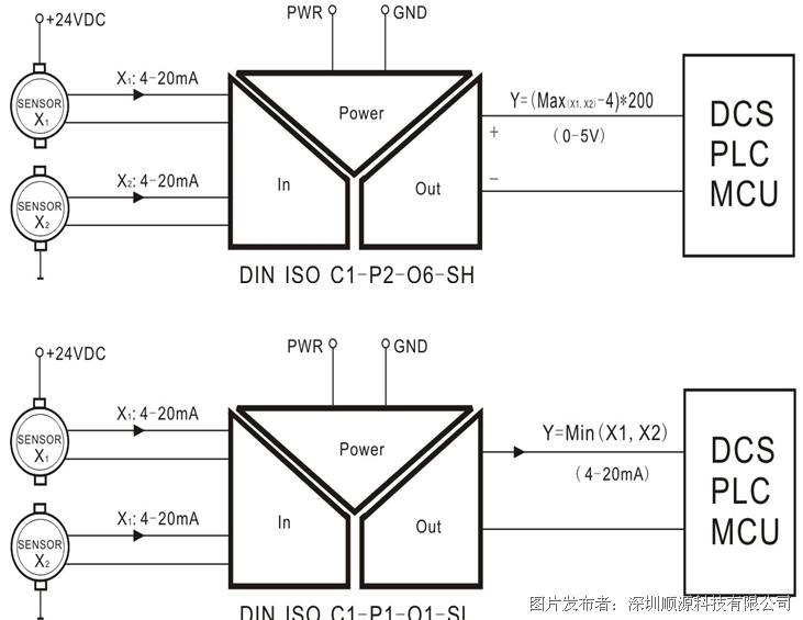

模拟信号超驰控制器/隔离变放大器典型应用:
● 两路模拟信号比较与选择
● 工业现场过程控制
● 电气自动化及自控安全监测
● 信号无失真控制和变送
● 信号比较控制与报警
● 地线干扰抑制
模拟信号超驰控制器/隔离变放大器产品选型举例
例1: 信号输入:2路4-20mA输入; 信号输出:4-20mA; 选择输入信号较低的一路输出; 辅助电源:24V;
    对应产品型号: DIN ISO C1-P1-O1-SL  (隔离型标准DIN 35导轨安装)
例2: 信号输入:2路1-5V输入;  信号输出:1-5V;  选择输入信号较高的一路输出; 辅助电源:12V;
     对应产品型号: DIN ISO C3-P2-O6-SH  (隔离型标准DIN 35导轨安装)
