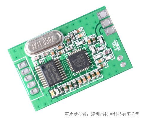

      JZ831数传模块是高集成度的微功率半双工的无线数传模块,其采用 A7102 高性能射频芯片及高速单片机。模块采用固定参数的方式,以大大降低用户的操作要求,传输中采用透明传输的方式,1 包可以传 40 个字节,在供电方面模块采用低电压供电方式,在使用中无须用户编写设置与传输程序。模块体积小,成本低,方便于大批量使用。
      JZ831模块是内置式无线数传模块,采用 ISM频段工作频率,无需申请频点;采用定做通信频率,发射功率为 20mW(13dB),高接收灵敏度-115dbm,体积 30mm*19mm*6mm,为业内体积最小的无线数传模块,非常方便于用户做内嵌式无线系统。

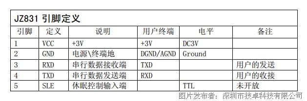

模块引脚定义
JZ831 模块的详细定义如下表:

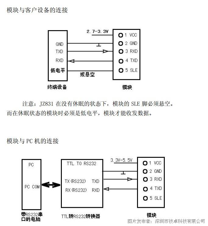

注意:因为 JZ831模块为 TTL接口方式,所以在与 PC连接时必须加 TTL转 RS232的转换器,并且转换器必须供电。
