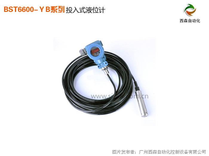

投入式液位计选用高精度、高稳定性压力传感器组件,经过高可靠性的放大电路及精密温度补偿,将被测液体的液位信号转换成4-20mA电信号.高质量的传感器、全密封焊接的封装技术以及完善的装配工艺确保了该产品的优异质量和最佳性能.投入式液位计分一体式、分体式两种结构,并有电缆型、防腐型两种介质测量类型.防腐型产品可以抵御多种腐蚀液体的侵蚀,并有防爆型产品可选.
投入式液位变送器
投入式液位计由一个内置毛细软管的特殊导气电缆、一个抗压接头和一个探头组成。两线制投入式液位计的探头构造是一个不锈钢筒芯,底部带有膜片,并由一个带孔的塑料外壳罩住。液位测量实际上就是在测探头上的液体静压与实际大气压之差,然后再由传感器和放大电路将该压差转换成4~20mA等标准信号输出。
投入式液位计特点
1、应用量程:0~0.5米至0~100米,可自定义选择,可选分体式、一体式。
2、防雷击、防射频干扰,全密封焊接结构,不锈钢隔离膜片全焊接。
3、直接投入到被测介质中,安装使用相当方便。
4、使用寿命长,从水、油到粘度较大的糊状都可以进行高精度测量,
 不受被测介质起泡、沉积、电气特性的影响。
5、高精度、高稳定性、高可靠性。
6、具有电源反相极性保护及过载限流保护。
分体式
BST6600-TB分体式液位计
一体式
BST6600-YB一体式液位计
