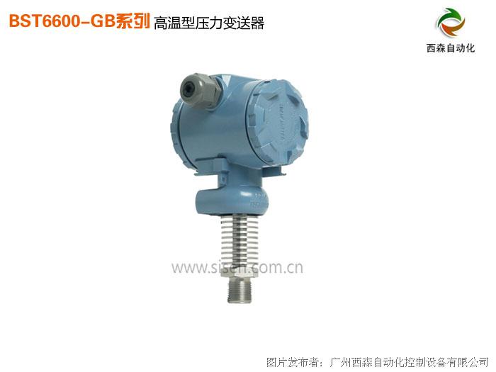

高温型压力变送器
高温型压力变送器选用国际著名公司高精度、高稳定性压力传感器组件,经过高可靠性的放大电路及精密温度补偿,将被测介质的绝压或表压转换成4~20mA,0~5VDC,0~10VDC及1~5VDC等标准电信号。高质量的传感器、全密封焊接的封装技术以及完善的装配工艺确保了该产品的优异质量和最佳性能。该产品有多种接口形式和多种引线方式,能够最大限度的满足客户的需要,适用于与各种测量控制设备配套使用。
西森自主生产的高温型压力变送器与国内其它厂家生产的区别
高温型压力的变送器参数表
测量介质
与316不锈钢兼容和各种液体、气体或蒸汽
测量范围
表压0~0.5Mpa至0~8Mpa
过载压力
2倍满量程
输出信号
4~20mA(两线制)、0-10VDC(三线制)
供电电压
9~36VDC(两线制)、24�5VDC(三线制)
介质温度
-30~ 150℃
环境温度
-20~ 85℃
储存温度
-40~ 90℃
相对湿度
0%~100%
上升时间
小于5毫秒可达到90%FS
准确度
1级,0.5级,0.25级
零点调节
输出量程的�8%
量程调节
输出量程的�20%
温度补偿
≤�0.05FS/℃(温度范围:-20~ 85℃,包括零点和量程的温度影响)
温度范围
0~70℃
稳定性
典型:�0.1%FS   最大:�0.2%FS
介质接触材料
316不锈钢
外壳材料
304或316不锈钢
安装方式
螺纹安装
压力接口
M20�1.5、M12�1、G1/2阳螺纹等
引线方式
四芯屏蔽电缆(防护等级IP68)、DIN接头(防护等级IP65)
