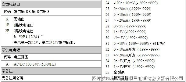

仪表选型
NHR-5921□-□-□/□/□( )-□-( )
  8回路 ① ② ③ ④ ⑤ ⑥     ⑦
NHR-5922□-□-□/□/□( )-□-( )
 16回路 ① ② ③ ④ ⑤ ⑥     ⑦
备注:
    1、选型时请根据接线图来选择功能,由于尺寸小的仪表接线端子少带不了全功能,有的功能在同组端子上只能选择其中一种功能。
2、选型时如果变送输出选择统一变送则报警输出可选择统一报警和分别报警,如果变送输出选择分别变送则报警输出只能选择统一报警。
3、在写型号时必须完整,没有选到的功能项不能省略,必须用“X”补上。
例1:NHR-5921A-27-0/1/X-A(统一变送输出/和统一报警输出)
例2:NHR-5922A-14-X/1/X-A(统一报警输出)
例3:NHR-5922A-14-X/2/X-A(分别报警输出)
例3:NHR-5921A-14-00/X/X-A(分别变送输出)
