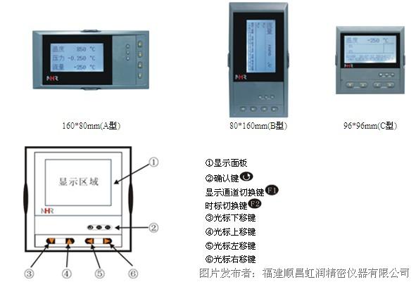

      NHR-6600R系列液晶流量(热能)积算记录仪(配套型),设计上采用高性能ARM微处理器和24位高速 A/D,3.5英寸128*64高分辨率点阵式白底黑字液晶显示器,对现场温度、压力、流量等各种信号进行采集、显示、控制、远传、通讯、打印等处理,构 成数字采集系统及控制系统,适合于对气体、液体和蒸汽等介质的流量进行过程监测。

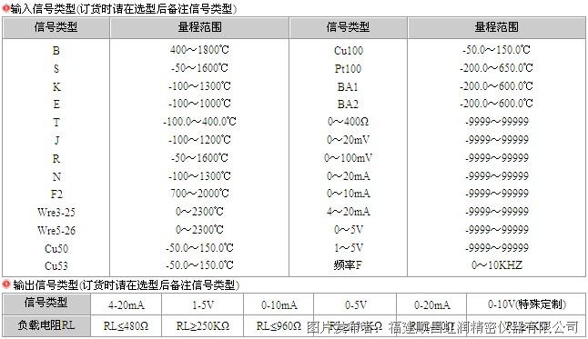

★万能信号输入,可输入直流电流、直流电压、毫伏、热电阻、热电偶、频率等信号;0.2级测量精度。

仪表面板

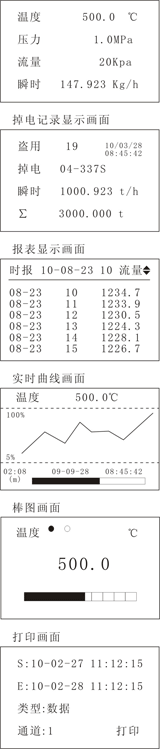

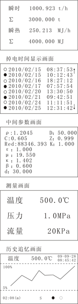

简易画面指示
                         测量显示一屏画面                               测量显示二屏画面

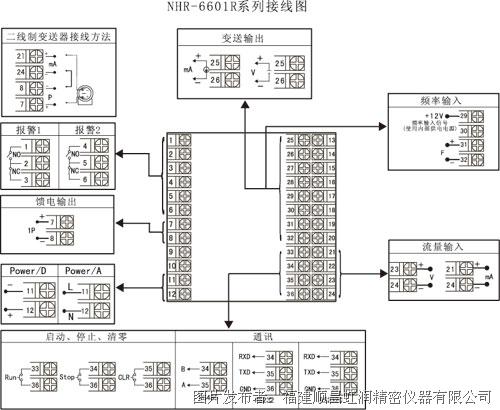

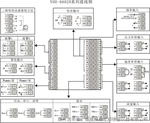

注1:接线图中在同一组端子标有不同功能的,只能选择其中一种功能。
如RS485和RS232在同一组接线端子上,只能选择一种。
注2:横竖式仪表后盖接线端子的方向不一样,见示意图1

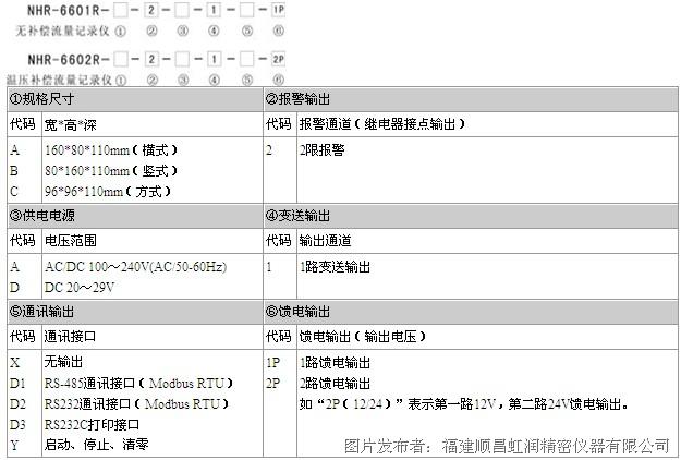

仪表选型
备注:
1、压力补偿通道输入类型吸只选择电压或电流信号,流量通道输入类型只选择电压、电流或者频率输入
2、仪表型号举例:例1:NHR-6602R-A-2-A-1-X-2P(4~20mA输入,4~20mA输出)
含义:温压补偿流量积算记录仪,160*80*110mm的规格尺寸,2限报警输出,AC100~240V供电,1路变送输出,无通讯输出,2路馈电输出。
