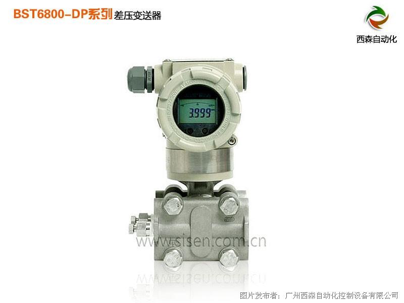

BST6800-DP系列差压变送器采用模块化设计,由带集成电子适配单元的传感器模块和就地按钮单元的放大器模块组成,其中传感器模块包括差压传感器、绝压传感器、温度传感器,可同时测量差压、绝压、仪表温度,因此BST6800-DP系列变送器具有非常优异的静压特性和温度特性。

西森自动化 BST6800-DP智能差压变送器
