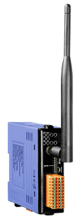

4通道隔离型数字量输入和4通道继电器输出ZigBee无线通道同步模块
简介:
ZT-2060-IOP即 "I/O Pair-connection",主要的特色为绑定I/O通道,并主动同步更新对应的I/O通道。并且与ZT-2550、ZT-2570同为ZigBee网络中的协调者(Coordinator),所以使用时无需再添加任何ZigBee主机。
ZT-2060-IOP如同ZT-2060,提供了4组A型接点的继电器输出通道与4通道光耦隔离的数字量输入通道,并与ZT-2060进行绑定;即当ZT-2060-IOP的数字量输入通道发生变化时,远程所有ZT-2060的继电器输出通道立即会作相同的输出;相同地,当地址0x01的ZT-2060的数字量输入通道发生变化时,ZT-2060-IOP的继电器输出通道,也会立即作同步更新。
ZT-2060-IOP使用方式极为简易,数字量输入通道可以依据用户接线方式来选择使用sink-type或 source-type输入,并且使用者仅需调整外部指拨开关,即可完成所有参数设定,另外通过LED的显示方式,提供了通讯除错验证功能。

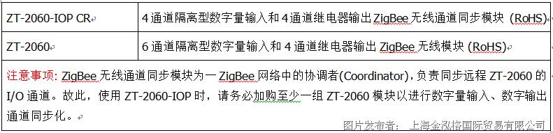

订购信息
