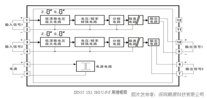

     SunYuan 直流电压信号(DIN 1X1 ISO U-P-F)或电流信号(DIN 1X1 ISO A-P-F)的VF转换器,是一种将模拟量隔离转换成相应数字脉冲频率信号的隔离变送器隔离放大器。该隔离变送器内置了多组高隔离的DC/DC分布电源,分别给内部输入端放大电路、调制电路和输出端解调电路、转换电路、滤波电路供电,同时还供电给几个高性能的信号隔离、AD转换、线性化补偿、干扰抑制电路等。在信号输入、输出电路,辅助电源电路中配置了TVS管、PPTC自恢复保险丝、双向抑制二极管等多重保护装置,产品出厂前已检验校正,用户可以直接使用。SMD工艺结构及新技术隔离措施使该器件能达到:电源、信号的输入/输出 3000VDC三隔离。并且能满足工业级宽温度、潮湿、震动等现场恶劣工作环境要求。
        DIN 35导轨安装的一进二出、二进二出模拟信号转频率VF隔离变换器,内部主要由ISO系列模拟信号转频率信号(V/F变换)隔离变送器IC组成。ISO U(A)-P-F集成模块使用非常方便,用客户只需外接零点、满度电位器进行校准即可实现传感器模拟信号隔离转换成单位脉冲信号的隔离变送。产品可根据用户自定义参数要求制作,安装方式为标准SIP 16Pin PCB板焊接安装或DIN 35导轨安装。特别适用于调频调相、模数AD转换器、GPRS/GMS无线数传、数字电压表、数据测量仪器及远程遥测遥控设备中。

DIN35导轨安装型产品内部结构
SunYuan VF转换隔离变送器采用ISO U□-P□-F□系列或ISO A□-P□-F□系列集成模块。PCB板上安装的可调电阻用来调节或校正零点和输出精度。PCB板尺寸:长*宽 79.5*32.5(mm)。
