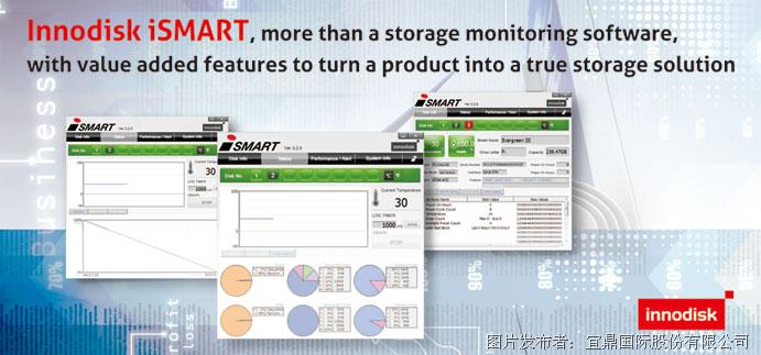

2013年10月21日, 宜鼎国际推出全新升级独家开发储存装置使用状态监控工具iSMART  3.2,其针对宜鼎国际SATA III全系列产品开发出业界独有功能Data logging,可完整记录系统数据使用状况,进而分析系统数据的随机读写( Random R/W )与连续读写( Sequential R/W )使用比例,并以可视化占比分析图显示,藉由过往历史纪录,为不同应用类型搭配最适合的SSD产品,提高客户成本效益。这些过去得投入不少费用透过SATA analyzer才能得到的珍贵分析,如今只要透过宜鼎国际的iSMART 3.2就能轻松获得,提供客户更有价值的经验。
宜鼎国际工控Flash事业处产品经理汪东辰表示,SSD的使用寿命主要取决于抹除的次数,而非读取次数,iSMART可清楚显示闪存内数据被重新抹除的次数,进而精确地计算出使用寿命。同时,iSMART也能协助客户在宜鼎国际众多产品中选择适合应用的SSD,例如EverGreen系列就很适合用于小档案随机读写的应用。「客户越了解自己系统使用行为的属性,就越能选用到适合的SSD产品,提高储存装置的使用寿命,进一步达到节省成本的目的。」
iSMART 3.2还可图形化呈现SSD内平均抹除技术( Wear Leveling )的设计,真实反映数据写入不同区块( Block )的分布状况,展现宜鼎国际优越的固件架构。
跨平台支持与主动通知的贴心设计
iSMART为宜鼎国际提供给客户的免费软件,无需任何安装动作,即可监控侦测储存装置的状况,并可支持Linux与Windows平台,提供API更易与客户系统整合。软件页面除了显示储存装置的基本数据与系统信息之外,还可呈现更多智能型数据,如Later Bad Block数目、数据抹除次数、温度、不正常断电的次数等。iSMART同时具有主动电子邮件通知的警示功能,一旦产品的温度、健康状态、生命周期或剩余容量达到设定的警戒值时,就会以电子邮件通知负责人,大幅减少用户在众多系统中找寻问题的时间,更可以提前预警,维持系统稳定运作。
单键启动设计节省客户设定时间
自iSMART 3.1版开始,宜鼎国际加入更多主动功能,让iSMART不只是被动监控软件。搭配宜鼎国际SATA III全系列产品,使用者只要轻松以一个按键,就能启动写保护、低耗电模式等功能,节省原先需要繁琐的设定时间。
未来,iSMART软件还会新增更多从软件页面即能以单键启动的功能,提供更多附加价值,突破传统储存装置监控工具的被动监看功能。客户在使用宜鼎国际SSD产品的同时,透过iSMART软件拥有更有价值的使用经验,体验宜鼎国际提供的极致服务。
