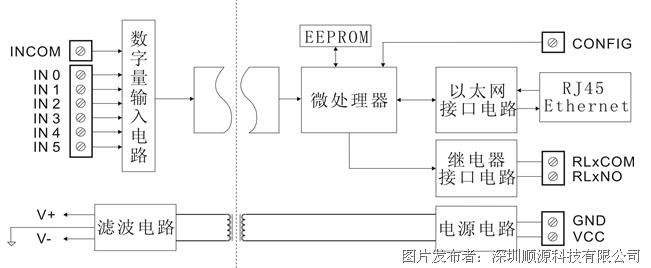

SY DDN-RJ45 功能简介
SY DDN-RJ45 继电器输出和隔离数字量输入模块,可以用来测量六路开关量状态和控制六路继电器输出,支持以太网Modbus TCP协议。
1、  数字量输入
6路隔离数字量输入,支持开关触点信号和电平信号,支持计数器功能(模式可配置),以及支持上升/下降沿锁存功能。
2、  继电器输出
6路继电器输出,支持独立开关控制,支持上电状态设置,支持可编程脉宽输出。
3、  通讯
通讯接口: 1路标准100/10Mbps以太网接口。
通讯协议: 支持Modbus TCP通讯协议。能实现与多种品牌的PLC、计算机监控系统进行网络通讯。
4、  抗干扰
可根据需要设置校验和。模块内部有瞬态抑制二极管,可以有效抑制各种浪涌脉冲,保护模块,内部的数字滤波,也可以很好的抑制来自电网的工频干扰。

          SY DDN-RJ45系列产品可实现采集开关量信号的输入与输出,用以控制远程设备。SY DDN-RJ45系列产品可应用在以太网工业自动化控制系统,监视和控制,以及工业现场信号隔离及长线传输等等。
         产品包括电源隔离,输入输出信号隔离,以太网通讯。通讯方式采用以太网的Modbus TCP,其指令集兼容于ADAM模块,配置参数可由用户设置,能与其他厂家的控制模块挂在同一总线上,便于计算机编程。
         SY DDN-RJ45系列产品是基于单片机的智能监测和控制系统,所有用户设定的IP地址、端口号、状态等配置信息都储存在非易失性存储器EEPROM里。
         SY DDN-RJ45系列产品按工业标准设计制造,信号输入 / 输出之间隔离,可承受3000VDC隔离电压,抗干扰能力强,可靠性高。工作温度范围- 25℃~+70℃。

      SY DDN-RJ45模块都有一个特殊的标为CONFIG的管脚。将CONFIG管脚短路接到地线(GND管脚)后,再接通电源,此时模块进入配置状态。模块在配置状态下的配置如下:
     MAC地址:51.51.51.51.51.51
     IP地址: 192.168.0.80
     端口号:  80
     子网掩码:255.255.255.0
     默认网关:192.168.0.1
     这时,可以通过配置命令来修改SY DDN-RJ45模块的配置参数。在不确定某个模块的具体配置时,也可以通过安装配置跳线,使模块进入配置状态,再对模块进行重新配置。
