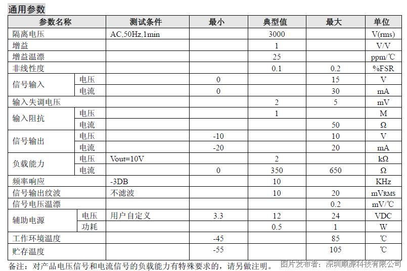

     Sunyuan ISO EM系列隔离放大器是一种将工业现场模拟信号进行隔离放大转换的混合集成电路。该IC在同一芯片上集成了一个多隔离的DC/DC变换电源和一组磁电耦合的模拟信号隔离变送器,主要用于对EMC(电磁干扰)无特殊要求的场合。输入及输出侧宽爬电距离及内部隔离措施使该芯片可实现辅助电源与信号输入、信号输出之间 3KVDC 三隔离绝缘。
ISO EM系列产品使用非常方便,免零点和增益调节。产品有PCB板上焊接和标准DIN 35导轨卡槽固定两种安装方式,导轨式安装的可以实现模拟信号一进三出、二进二出的功能。并且能满足工业级宽温度、潮湿、震动的现场恶劣工作环境要求。
