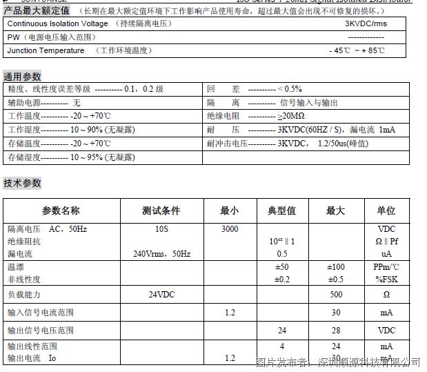

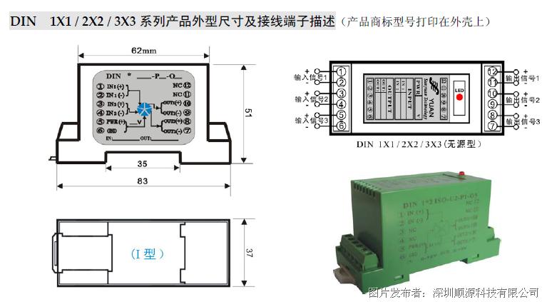

      SunYuan小体积、低成本、高精度标准DIN35导轨安装的两线制无源传感器信号隔离配电器内部包括输入信号干扰抑制滤波电路,信号调制电路,信号隔离电路和输出解调滤波电路等。输入及输出侧宽爬电距离及内部隔离措施使该系列产品可以实现信号输入与信号输出之间隔离电压 3KVDC。

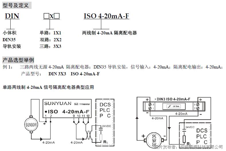

DIN (1X1 / 2X2 / 3X3)ISO 4-20mA-F产品可将各路PLC、DCS、PCC等控制系统发出的4-20mA信号传送给两线制传感器或智能仪表,方便了一些两线制无源传感器的信号测量、远传、隔离等功能。该产品输出是针对24VDC和取样电阻(或称负载电阻)相串联的二线制供电回路(现场防爆功能)来设计的,同当前常用的模拟量输入接口板(上位机)、PLC、DCS或其他仪表的模拟量输入输出接口相匹配。产品使用非常方便,无需外接器件和辅助电源即可实现两线制无源传感器的信号隔离、传输和配电功能。
三进三出两线制4-20mA模拟量隔离放大器产品特点
● 两线制4-20mA信号回路(防爆)输入方式
● 多路两线制4-20mA配电回路有源输出方式
● 全量程内极高的精度和线性度(误差<0.2%)
● 各通道之间、信号输入与输出之间 3KVDC全隔离
● 低阻抗(整体压降<2v),无需外接元件和工作电源
● 低成本、小体积,高精度标准DIN35导轨安装
● 每一路给传感器提供配电:16V ~ 21.5VDC
● 频率响应(小信号带宽):2KHZ(Io=20mA)
● 工业级温度范围: - 25℃ ~ 70℃
