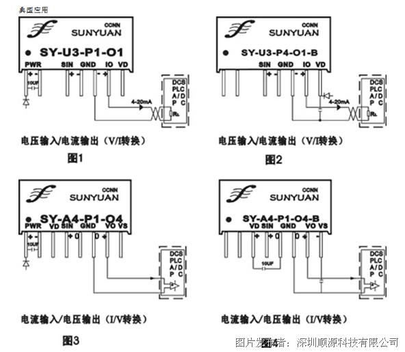

           当电源与信号之间不需要隔离,输出只是0-5V以内的电压信号,并且供电电源有≥�9V时,可以直接在3、8脚输入正负电源(请参考典型应用 图.4)。
备注4:
           当电源与信号之间不需要隔离,输出为0-20mA以内的电流信号,负载≤250Ω,并且供电电源≥12V时,可以直接在8脚输入单电源。请参考图2。
备注5:
           当外接辅助电源从模块的“PWR”正、负端接入时,辅助电源与信号通道之间是隔离的,隔离电压2000VDC。而此时模块的“VD/VS”脚功能也有相应变化,对于电流输出型产品:VD带电须悬空不能与其它任何电路相连(参考图.1;图.2)。对于电压输出型产品:“VD/VS”与“PWR /PWR-”脚功能相同(图.3;图.4)。
