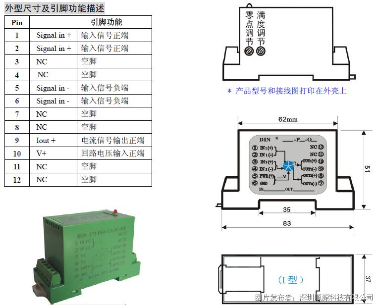

隔离变送器/隔离放大器概述

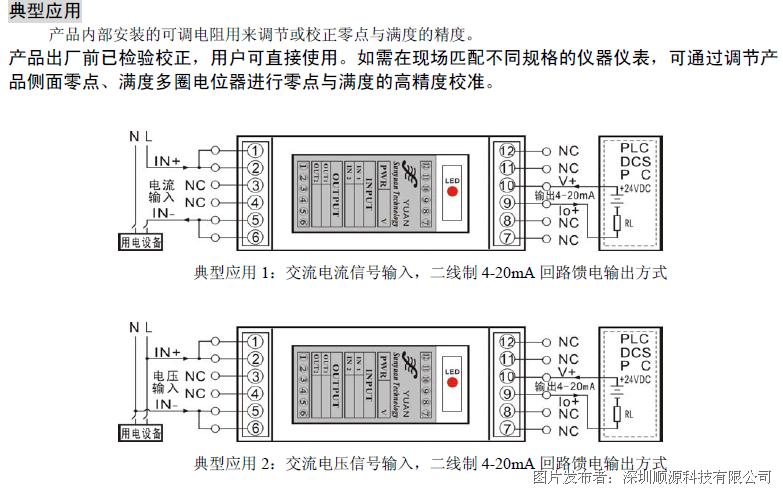

SunYuan DIN ISO AC系列无源型两线制交流转直流(AC/DC)信号隔离变送器,是一种将交流电流或电压按线性比例隔离变送输出标准模拟电流信号的新型检测器件。用这种隔离变送器配以相应的显示控制仪表或直接输送到PLC/DCS系统,可实现交流电压电流的测量和控制。该器件的输出方式是针对24VDC和取样电阻(两线制仪表)相串联的二线制供电回路来设计的,同当前常用的模拟量输入接口板(上位机)、PCC、DCS及现场显示控制仪表模拟量输入端口相匹配。
DIN ISO AC系列无源型两线制交流信号隔离变送器采用高效能的回路窃电技术,无需独立电源供电,输入端与输出端可达到3KVDC隔离。变送器采用两线制回路供电输出方式可省掉两根电源线,简化了系统的设计方案,降低用户布线成本,可直接使用显示控制仪表或DCS/FCS系统的信号回路提供电源。产品在电力远程监控、电气自动化、仪器仪表、轨道交通、工控智能化等领域广泛应用。
隔离变送器/隔离放大器产品特点:

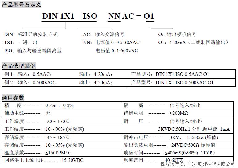

● 精度、线性度误差等级: 0.5级
● 产品无须独立电源供电,两线制信号回路供电输出方式
● 信号输入:0 ~ 1-500VAC电压信号
0 ~ 0.5-30AAC电流信号(40 ~ 60HZ)
● 输出信号:4~20mA (二线制直流模拟信号传输)
● 输入与输出完全隔离,隔离电压3000VDC
● 标准DIN 35导轨式安装方式
● 工业级温度范围: - 20 ~ 70 ℃
