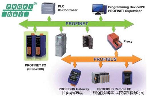

PROFINET是由PROFIBUS国际组织(PI)提出基于开放性的工业以太网络标准的一种网络协议,由于以太网络的通用性与广泛性,使得PROFINET可轻易的实现管理层到现场层通信的连续性。同时,PROFINET在通讯的稳定性与实时性的优异表现,让PROFINET满足自动化控制领域中绝大部分的应用,这些应用包含了工厂自动化、过程自动化、通讯安全应用与运动控制相关应用等。

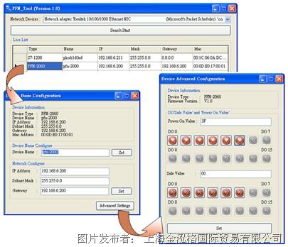

工具软件:
提供装置搜寻功能
支持装置名称配置
显示固件版本
支持网络参数配置
支持数字量输出上电初始值与通讯安全值配置

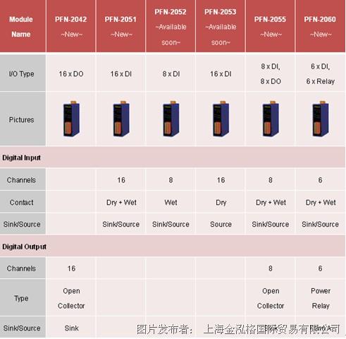

PROFINET I/O 产品比较表
