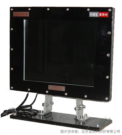

                 YHX-27ED防爆显示器
    YHX-27ED是一款为交互式显示而设计防爆显示器应用方案,采用27宽温液晶屏,运行客户自主开发的基于以上操作系统的应用软件和程序,安装工业自动化组态软件即可组成强大的人机界面
    YHX-27ED最适合应用于钻井平台、炼厂、军品库化工厂、制药厂具有可燃性粉尘、爆炸性气体等危险性场所生产控制或仓储管理
环境适应性
防爆标志:EXd(ib)ⅡBT6 Gb;防护等级  IP65
工作温度: -2070;
▲相对湿度:90﹪(20�5)
▲压力: 80KPa~110Kpa
▲标准氧含量体积比为21﹪的空气
▲无规则的冲击和震动
▲海拔超过2000米
▲无明显破坏绝缘的气体、蒸汽的环境中
▲污染等级为3级
技术指标
▲ 结构特点: 隔爆外壳,符合GB3836-2010国家标准
▲ 显示屏: 27宽温液晶屏
▲ 背光寿命: 5—8万小时
▲ 最大分辨率: 1280*1024
▲ 扫描频率: 水平30~94KHz 垂直56~85Hz
▲ 最大色彩颜色: 16.7M
▲ 亮度: 300流明
▲ 对比度: 400:1
▲ 信号输入: 模拟式:R.G.B
▲ 信号接口: DB15标准VGA接口或AV视频接口
▲ 额定工作电压: 直流12V输入
▲ 显示器可通过外壳进行前后,以便现场人员便捷操作
▲ 固定方式:桌面固定或挂壁固定
