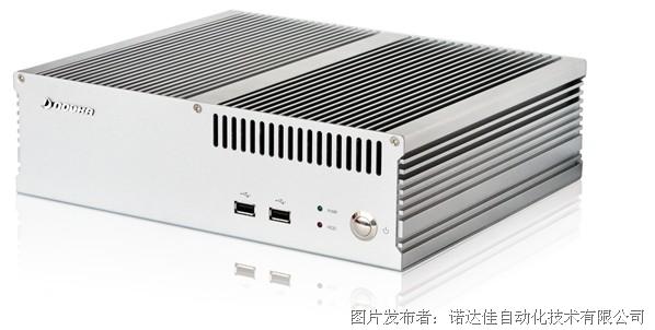

  强固型铝合金全封闭箱体,高效率无风扇散热设计
  无风扇流线型箱体设计,整机采用铝合金全封闭结构,超大面积的鳍片和铜管导热设计,提供更高效率的散热,使其成为严苛、灸热的现场环境中最可靠的工业上位机平台。

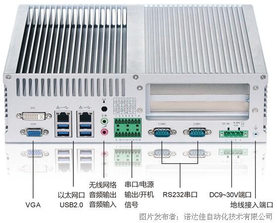

  高性能Intel酷睿i3/i5/i7多核处理器和丰富的功能接口
  采用最新Intel第三代酷睿i3/i5/i7多核处理器,为高运算和图像处理系统提供完美支持;产品配备了丰富的通讯接口:2个千兆以太网口、1个USB2.0和4个USB2.0/3.0兼容接口、4个RS232和2个RS232/485可调串口、1个并口、16通道GPIO接口、2个音频输入输出接口、DVI和VGA双路显示接口。

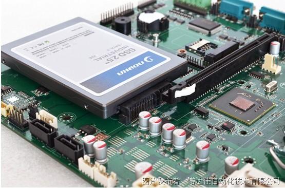

  导入SATAIII和USB3.0接口新技术,支持2个PCI/PCIe扩展槽
  支持最新SATAIII高速磁盘接口,运行速度为6GB/S,高达600M/S的带宽吞吐量;板载4个USB3.0接口,理论传输速率达到5GB/S,比原来USB2.0快10倍;同时,该产品还提供2个PCI/PCIe扩展槽,方便用户扩充各种功能卡。

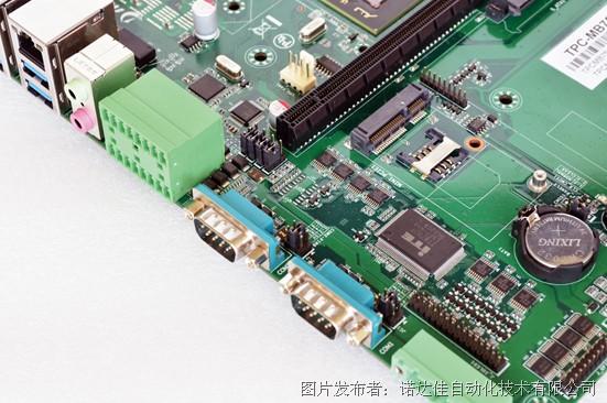

  宽范围的电源输入和通讯接口保护措施
  为适应复杂工业现场要求,电源采用9-30V宽电压输入,增加了全面的过流、过压、浪涌和反接保护措施;串口、网络和USB通讯接口方面采用8KV至15KV静电保护,网络端口防雷击,RS485串口特别加强了600W TVS浪涌保护,尽可能杜绝严苛的工业场和不确定因素导致的接口损坏。

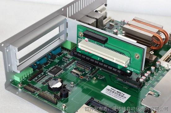

  集成化和最大限度的无线缆连接设计,增强品质掌控力
  主机板完全按照产品需求设计开发,所有的元器件均选用宽温工业级, 紧固型的CPU、内存和存储接插方式,整机尽量少的线缆连接,把产品生产制造品质掌控和现场工作可靠性提升到全新的高度。
