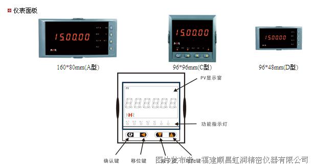

NHR-2100/2200系列定时器/计时器采用全自动贴片封装工艺,具有很强的抗干扰能力,并具有多种输出功能和控制功能,广泛运用于电力、石化、冶金、轻工、制药、航空等诸多领域。
6位LED数码显示,显示范围宽,并且显示亮度可以调整。
具备递增和递减两种计时方式。
具备“定时报警”、“计时报警”功能,带LED报警灯指示;计时报警时,可选200mS脉宽同步输出,同时仪表将自动清零且停止报警,并重新开始计时。
支持RS485、RS232串行接口,采用标准MODBUS RTU通讯协议。
具备仪表按键启动、停止、清零功能操作,也可外接启动、停止、清零功能按钮。
输出、电源、通讯相互之间采用光电隔离技术。
具备多种外形尺寸及样式供用户选择。
面板轻触式按键设置,参数设置断电永久保存。
确认键:数字和参数修改后的确认,并自动切换到下一参数。
退出设置键:长按4秒可返回测量画面。
切换键:定时控制时,切换时间和日期显示。
位移键:修改参数时移动修改位。
减少键:用于减少数值。
选择键:参数设定时,用于选择上一个参数。
增加键:用于增加数值。
选择键:参数设定时,用于选择下一个参数。
    PV:显示测量值;在参数设定状态下,显示参数符号和参数值。
A/T:定时功能时PV显示当前时间:时、分、秒,指示灯亮。
计时功能时PV显示累计时间:分、秒、毫秒,指示灯亮。
B/D:定时功能时PV显示:年、月、日,指示灯亮。
计时功能时PV显示累计时间:时,指示灯亮。
AL1:报警指示灯。
AL2:备用。
Hz:备用。
C:备用。
T:计时器、定时器指示灯亮。
注:外形尺寸为96*48mm时,无Hz、C、T指示灯。
