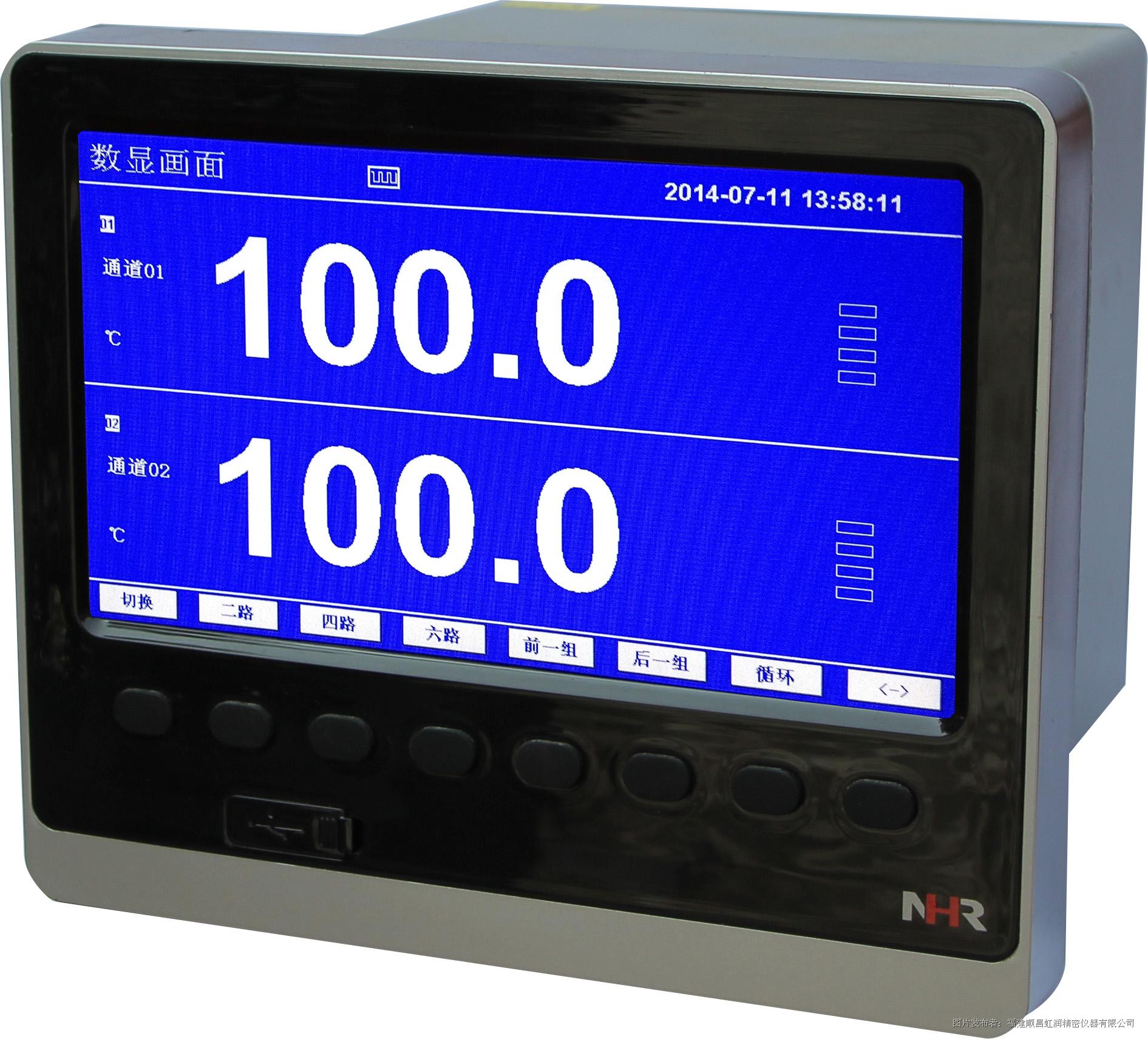

虹润推出NHR-8100B系列12路蓝屏显示无纸记录仪采用新型大规模集成电路,对输入、输出、电 源、信号采取可靠保护和强抗干扰设计。12路万能信号输入(可组态选择输入:标准电压、标准电流、热电偶、热电阻、频率、毫伏等)。可带18路报警输 出,12个变送输出,RS232/485通讯接口,以太网接口,微型打印机接口和USB接口,SD卡插座;可提供传感器配电;具有强大的显示功能,实时曲 线显示,历史曲线追忆,棒图显示,报警状态显示。
 功能特点
7英寸800*480点阵宽屏TFT高亮度图形液晶显示,LED背光、画面清晰、宽视角。
全中文人机界面,操作使用极其简单,组态简便可靠,软件密码锁保证组态安全。
采用高速、高性能32位ARM微处理器,内置嵌入式操作系统,画面切换的响应时间≤0.3S,实时检测、显示、记录、报警。带二、四、六、十二、十六、二十四 6种数显画面的选择用户可根据适用条件任意选择
全隔离万能输入,每个通道信号切换无需跳线,可通过软件组态更改信号类型。
全新T6输入法,支持汉字拼音输入,数字、英文、特殊符号等选择输入。
外接微型打印机,可手动打印数据、曲线,自动定时打印数据,满足用户现场打印的需要。
标准串行通讯接口,支持ModBus-RTU通讯协议。
10M Ethernet 标准RJ45接口,支持ModBus-TCP通讯协议。
配备标准USB2.0接口(最大可支持8G容量的U盘),U盘支持FAT16、FAT32格式,历史数据转存快捷方便。
支持SD卡扩展功能(最大可支持8G容量的SD卡),SD卡支持FAT16、FAT32格式,延长数据记录时间。
内部自带64MByteFLASH闪存芯片保存设置参数和历史数据,断电后数据可永久保存。
全铝密封外壳,保证仪表在恶劣环境中正常工作。

1)采用新型大规模集成电路,国际名厂元器件和新型开关电源设计;对输入、输出、电源、信号采取可靠保护和强抗干扰设计。
2)整体外观流线形设计,体积小而轻,改变以往老式记录仪表长而重的缺点。设计面板采用ABS+PC材料的雅克力设计,轻触开关操作,前盖防水等级为IP54等级,后盖信号端子采用德国菲尼克斯插拔式端子。
3)采用高速、高性能32位ARM微处理器,内置嵌入式操作系统,画面响应时间小于0.3秒,瞬时流量和累积流量计算准确度0.07‰,总体准确度±0.2%F.S。
4)产品外形尺寸:185*154*156mm,开孔尺寸:138*138*156mm;采用7英寸进口800X480点阵TFT高亮度彩色图形液晶显示,LED背光、画面清晰、宽视角。屏幕亮度可以自由调节;
5)大容量FLASH闪存芯片存贮历史数据,掉电永不丢失数据;灵活的曲线走纸方式,每6组曲线显示可以自由组合,自定义曲线颜色,丰富的棒图显示,内置GB2312二级汉字字库(6500汉字),支持汉字拼音输入,汉字位号、单位自定义组合输入。
6)带USB数据转存功能,支持USB2.0格式接口转存和备份历史记录,支持FAT16/FAT32文件系统类型,Windows可识别历史记录文件;同时无需专用驱动,除支持本公司的数据管理软件外,还支持iFIX、组态王、MCGS、PCAuto等流行专业组态软件;
7)支持标准MODBUS RTU协议RS485/RS232通讯方式,支持TCP/IP协议的以太网(局域网通讯)输出,可外接微型打印机,可选择手动打印数据、曲线,自动定时打印数据,满足用户现场打印的需要;
8)特有的软件密码锁保证用户组态安全;具有掉电记录功能,防止断电窃汽;拥有供需双方贸易结算纠分的小流量补足、超额补足计量、小信号切除等功能;蒸汽计量采用对饱和到过热的自动判断,可根据蒸汽性质变化实现密度自动补偿;提供累积流量小时报表、日报表、月报表和年报表;补偿模型遵循流量测量的行业标准,天然气的测量精度已达到贸易结算的A级标准。
