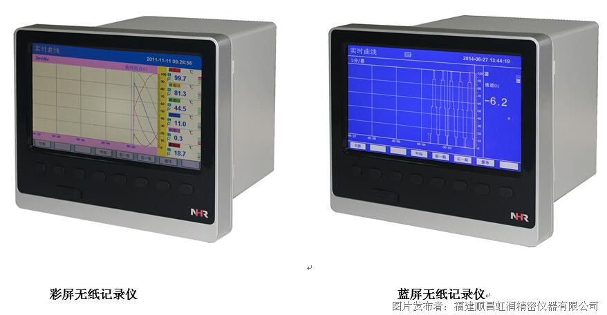

 虹润推出多通道显示蓝屏无纸记录仪NHR-8300B系列蓝屏定点/程序段调节无纸记录仪采用微分先行的控制算法,比例带 P、积分时间I和微分时间D相互独立,调整时不需要考虑相互影响,可以控制系统的过冲量,抗干扰能力强。24路万能输入(可组态选择输入:标准电压、标准 电流、热电偶、热电阻、毫伏等)其中可带8路控制输入。可带8路控制输出或12路变送输出或18路报警输出,RS232/485通讯接口,以太网接口,微 型打印机接口和USB接口,SD卡插座;可提供传感器配电;具有强大的显示功能,实时曲线显示,历史曲线追忆,棒图显示,报警状态显示。
 功能特点
7英寸800*480点阵宽屏TFT高亮度图形液晶显示,LED背光、画面清晰、宽视角。
全中文人机界面,操作使用极其简单,组态简便可靠,软件密码锁保证组态安全。
采用高速、高性能32位ARM微处理器,内置嵌入式操作系统,画面切换的响应时间≤0.3S,实时检测、显示、记录、报警。带二、四、六、十二、十六、二十四 6种数显画面的选择用户可根据适用条件任意选择
全隔离万能输入,每个通道信号切换无需跳线,可通过软件组态更改信号类型。
全新T6输入法,支持汉字拼音输入,数字、英文、特殊符号等选择输入。
外接微型打印机,可手动打印数据、曲线,自动定时打印数据,满足用户现场打印的需要。
标准串行通讯接口,支持ModBus-RTU通讯协议。
10M Ethernet 标准RJ45接口,支持ModBus-TCP通讯协议。
配备标准USB2.0接口(最大可支持8G容量的U盘),U盘支持FAT16、FAT32格式,历史数据转存快捷方便。
支持SD卡扩展功能(最大可支持8G容量的SD卡),SD卡支持FAT16、FAT32格式,延长数据记录时间。
内部自带64MByteFLASH闪存芯片保存设置参数和历史数据,断电后数据可永久保存。
全铝密封外壳,保证仪表在恶劣环境中正常工作。
