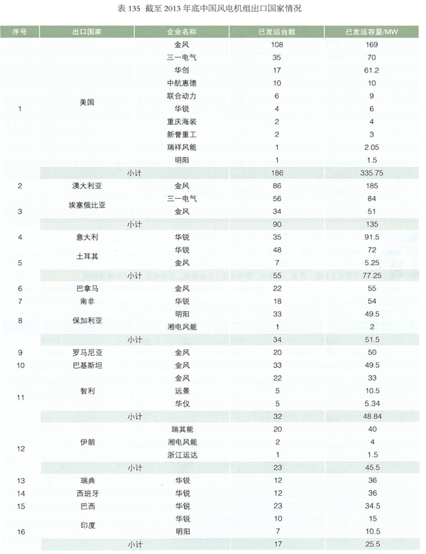

  1.风电机组出口情况
  2013年,中国共有金风、华锐、明阳等7家风电机组制造商向国外出口风电机组,已发运风电机组341台,容量达692.35MW,同比分别增长51.1%和60.8%。截止2013年底,中国已累计出口风电机组748台,总容量达到1392.5MW。出口国家由2012年的19个扩展到27个。
  截止2013年底,风电机组制造商中,以金风科技和华锐风电出口数量最多,容量分别达到630MW和345MW,占出口总量的45.2%和24.8%。

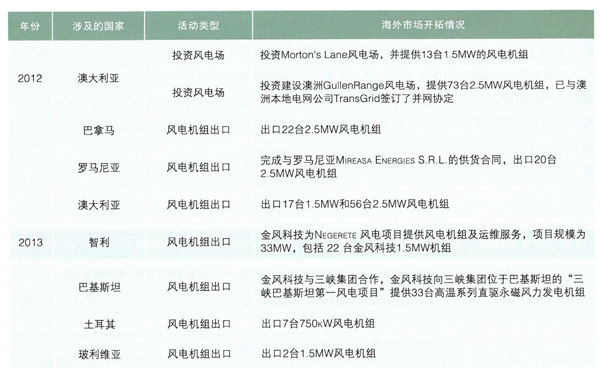

  2.海外市场拓展概览

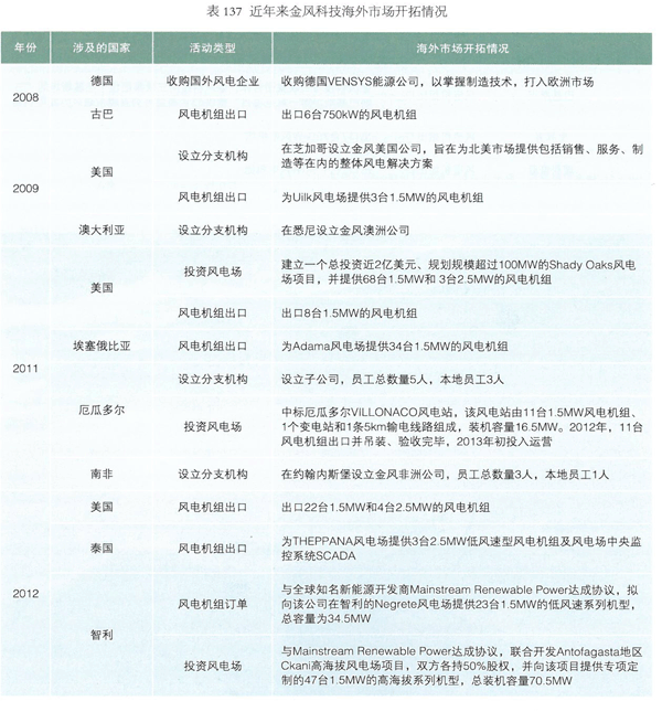

  (1)金风科技
  金风科技自2008年实施人才、市场、技术、资本、管理的国际化,已在美国、澳大利亚、德国、南非、智利、厄瓜多尔、泰国、约旦、埃塞俄比亚等国家设有子公司或代表处,业务团队已经覆盖了全球六大洲主要的风电市场,致力于向海外客户提供贯穿风电场前期风资源评测与咨询、风场开发、设备研发、生产制造、零部件供应、运行与维护等风电价值链各项业务的风电业整体解决方案。(资料来源:金风科技)
  (2)华锐风电
  华锐风电立足于国内,放眼世界,全面推进全球化战略。对于海外市场以及国际化发展战略进行了积极布局,在欧洲、北美、南美、亚洲、非洲及太平洋地区的研发和市场服务分支机构也在快速的发展。(资料来源:华锐风电)

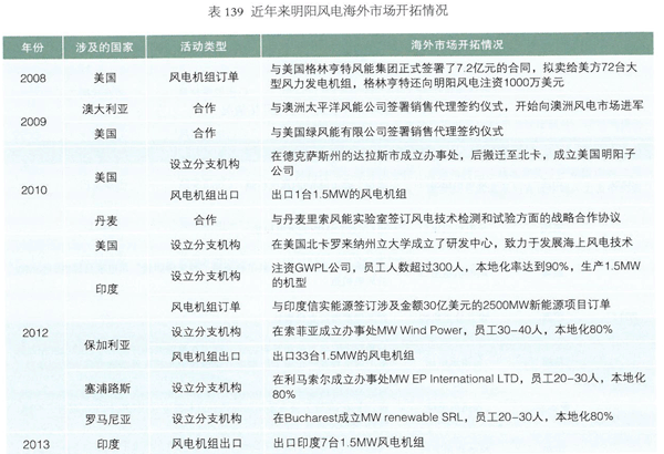

  (3)明阳风电
  立足于中国快速增长的新能源产业,明阳依托于中国工商银行、国家开发银行等金融机构的海外授信,以新能源开发与利用整体解决方案的商业模式创新优势,正在稳步推进全球化业务。
  (4)其他机组制造商海外项目活动
  其他还有10家以上的风电机组制造商也在海外开拓市场,2013年在海外开拓市场的有远景能源、东汽、三一重能、瑞其能等。
