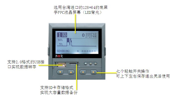

    虹润流量(热能)积算控制记录仪 流量积算仪 热能积算记录仪 流量记录仪 虹润无纸记录仪 无纸记录仪厂家NHR-7600/7600R系列液晶流量(热能)积算控制仪/记录仪对现场温度、压力、流量 等各种信号进行采集、显示、控制、远传、通讯、打印等处理,构成数字采集系统及控制系统,适合于对气体、液体和蒸汽流量进行过程监测,总量累积及定量控 制,同时可与V锥等多种流量传感器配套使用;可自动判断过热蒸汽向饱和蒸汽转换并实现蒸汽热能测量和累积。
万能信号输入,可输入直流电流、直流电压、毫伏、热电阻、热电偶、频率等信号;0.2级测量精度。
仪表具有贸易结算功能,可设置小流量补足、停电补足、信号断线补偿功能、报表功能、停电/上电记录功能、报表功能、总掉电时间和总掉电次数记录功能,同时具有良好的“防盗”功能。
内置多种流量积算公式,适应各测量场合,具备流量系数K自动演算功能。
可对测量介质进行定量控制,带手/自动启动、停止、清零功能。
支持RS485、RS232串行接口,采用标准MODBUS RTU通讯协议。
支持RS232C打印功能,具有手动打印、定时打印功能。
带DC24V馈电输出,为现场变送器配电。
带USB数据转存功能和SD卡扩展功能。
输入、输出、电源、通讯相互之间采用光电隔离技术。

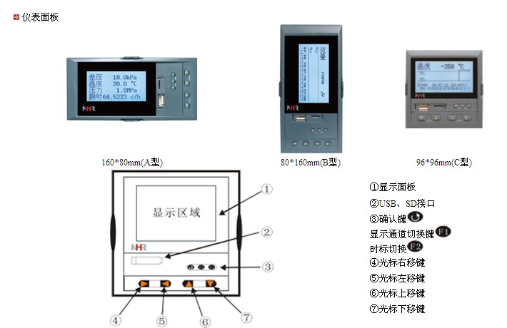

②规格尺寸
代码宽*高*深
A
B
C
160*80*110mm(横式)
80*160*110mm(竖式)
96*96*110mm(方式)
