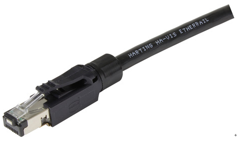

  浩亭RJ Industrial® EtherRail® RJ45 连接器是市场上首款RJ45 连接器配备可现场装配的防火数据电缆,适用的电缆直径达2mm。此连接器专为直径达9mm 的电缆设计,因此该屏蔽星绞四线组设计的连接器是Ha-VIS EtherRail® 电缆连接的最佳选择。
  新型的浩亭Industrial® EtherRail® 连接器是采用绝缘体置换技术的4 孔RJ45 连接器。产品的特点是可连接外部尺寸达2mm 的电缆。因此RJ45 连接器是4 孔Ha-VIS EtherRail® 数据电缆的理想选择。除了敷设在轨道车辆和公共汽车上的EtherRail® 4xAWG22/7 电缆,也可连接超柔韧的4xAWG22/19 电缆。此电缆主要用于货车之间的链路连接,同时基于其非常好的柔韧性,也可用于轨道车辆和公共汽车等设备。
  Ha-VIS EtherRail® 电缆满足轨道车辆和公共汽车的防火规范,并且在-40� C 至 85� C 的极端温度环境下也同样适用。电缆的设计与结构,与使用的材料和工艺(辐照交联)均满足铁路应用的EN 45545 欧洲标准要求,此外还通过了DIN5510和UL1685标准的的综合火灾试验,以及其他一些国家、国际的要求。其稳健的星绞四线组设计保证了可达100 MBit/s 的可靠数据连接。目前新型的浩亭RJ Industrial® EtherRail® RJ45 连接器可用于火车、有轨电车及公共汽车中高机械强度的RJ45 数据电缆。
