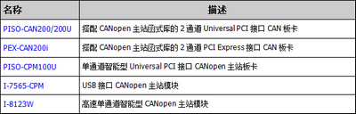

CANopen主站系列产品

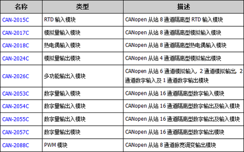

Other CAN-2000C Series CANopen Remote I/O Modules
