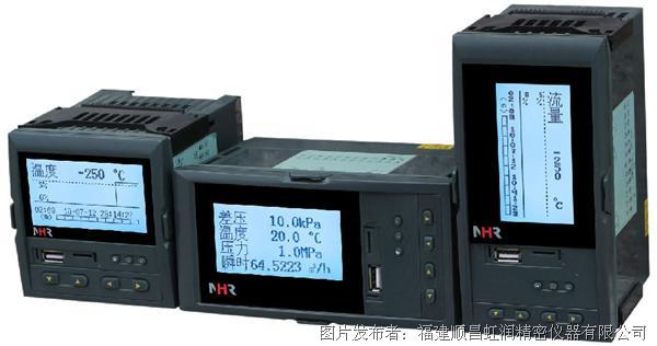

  虹润推出热能积算仪积算控制仪/记录仪对现场温度、压力、流量 等各种信号进行采集、显示、控制、远传、通讯、打印等处理,构成数字采集系统及控制系统,适合于对气体、液体和蒸汽流量进行过程监测,总量累积及定量控 制,同时可与V锥等多种流量传感器配套使用;可自动判断过热蒸汽向饱和蒸汽转换并实现蒸汽热能测量和累积。
热能积算仪仪参数:
   万能信号输入,可输入直流电流、直流电压、毫伏、热电阻、热电偶、频率等信号;0.2级测量精度。
   仪表具有贸易结算功能,可设置小流量补足、停电补足、信号断线补偿功能、报表功能、停电/上电记录功能、报表功能、总掉电时间和总掉电次数记录功能,同时具有良好的“防盗”功能。
   内置多种流量积算公式,适应各测量场合,具备流量系数K自动演算功能。
   可对测量介质进行定量控制,带手/自动启动、停止、清零功能。
   支持RS485、RS232串行接口,采用标准MODBUS RTU通讯协议。
   支持RS232C打印功能,具有手动打印、定时打印功能。
   带DC24V馈电输出,为现场变送器配电。
   带USB数据转存功能和SD卡扩展功能。
   输入、输出、电源、通讯相互之间采用光电隔离技术。
热能积算仪仪特点:
�流量系列采用多种补偿模式对一般气体、压缩空气、蒸汽(饱和与过热可自动判断)、液体等介质实现流量测量,贸易结算功能,密度采用实时补偿;应用广泛,可与多种流量计配套使用。
热能积算仪通用特点:
�外观多样化,分为横式(160×80×110mm)、竖式和方形(96×96×110mm)。
�内置USB和SD卡实现数据备份和转存。
�LCD背光高亮度液晶显示。
�操作简单,进入菜单便捷,面板带七个按键操作。
�测量精度为0.1%,调节精度为±1字,测量显示范围-99999-999999字。
�采用32位ARM处理器和高速、高精度的∑△AD转换器实现信号的准确测量。
�输入与输出路数多,可作为系统中DO和AO卡使用;四路万能输入与六路开关量输出或四路模拟量输出可选择。
�采用RS-485/232通讯接口,标准MODBUS RTU通讯协议。
�输入之间、输入与输出、输入与电源之间、输出与电源之间完全隔离。
