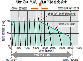

适用于与变频器组合使用(仅限KⅡS系列)
可变速控制
与变频器组合使用,能够在3Hz的低速到120Hz的高速的较广范围内对速度实施控制。在低速领域也能发挥高转矩。而且,由于负载导致的变动较小,因此,可实现更加稳定的速度控制。
●关于与其他公司变频器的使用
为了方便客户使用变频器,作为参考,我们提供了与其他公司变频器组合使用时的“转速-转矩特性”;和“变频器的参数设定值”。详细情况,请咨询客服中心。
