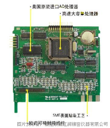

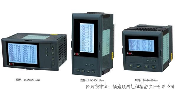

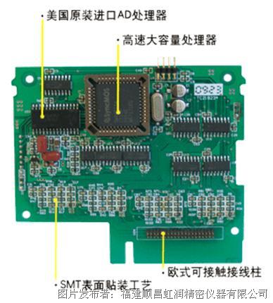

    虹润推出多回路巡检仪、液晶多回路测量显示控制仪针对现场温度、压力、液位、速度等各种信号进行采集、显示、控制、远传、通讯、打印等处理,构成数字采集系统及控制系统,适用于需要进行多测量点巡回检测的系统。
   可选择8路或16路万能信号输入,各输入通道信号互不干扰。
   报警方式可选择“统一报警输出”、“16路分别报警输出”。
   变送输出方式可以选择“统一变送输出”、“8路分别变送输出”。
   仪表通信数据刷新周期2秒/16路。
   可同屏选择大、小字体信号显示和报警状态显示。
   支持RS485、RS232串行接口,采用标准MODBUS RTU通讯协议。
   仪表可带RS232C打印功能,具有手动打印、定时打印、报警打印功能。
   带DC24V馈电输出,为现场变送器配电。
   输入、输出、电源、通讯相互之间采用光电隔离技术。
产品特点:
�一机多用,内部为标准的模块化结构。
�测量精度为0.2%±1字。
�八路或者十六路巡检显示,可屏蔽任何一个通道的测量数值,八通道输入时可带十六限分别报警或者八路分别变送+两路统一报警功能;四回路显示控制仪表可同时显示测量四路模拟量信号,并可带两路统一报警+四路分别变送功能或者八限分别报警+四路分别变送功能。
�在单一机壳内可实现多种功能(十六路分别报警或者八路分别变送功能)。
�数据刷新为每十六路两秒,可与上位机组网构成一个多路的采集站。
�模拟输出模式多样,可选择最大、最小、采样值和平均值输出;可任意对某几路的测量数值进行加权平均输出等。
�每路带两个LED报警指示(共十六个);十六路报警触点可组态。
�打印支持RS232C的报警和测量数值打印,可选择手动打印和定时打印。
�面板操作参数简单;可直接对任何一路的参数进行组态,并支持恢复出厂参数设置功能。
�外形尺寸多样:方形、横式、竖式。
�通讯为标准的MODBUS(RTU模式)。
