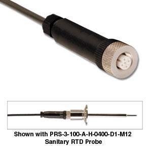

    SPRTX-SS温度变送器是高性能、 低成本工业变送器,设计用于直 接连接到多数带M12连接器的CIP(就地清洗)卫生级Pt100探头。SPRTX-SS变送器通过M12 连接器直接连接到Pt100探头  (如OMEGA® PRS-S-M12C 系列),并提供标准4 ~ 20 mA输出信号。
规格:
电源电压: 9 ~ 24 Vdc @ 30 mA(最大值)
最大环路电阻: (Vs – 9V) /0.020 A
输出范围: 在指定的输入范围上为线性4 ~ 20 mA dc
精度: 满量程的±0.5% @ 23�C (73�F)
重复性: ±0.25�C (0.5�F)
温度效应: ±0.00022 mA/�C(0.00012 mA/�F)
输入: RTD、Pt100(0.00385曲线)、3或4线;M12 4针母连接器
环境温度: -40 ~ 85�C (-40 ~ 185�F)
探头/传感器连接: M12,4针母连接器
输出连接: 一体式2线屏蔽聚氨酯电缆,4 m (12')
认证: CE标志
外形尺寸: 76(高)x 20 mm(直径)(3.0 x 0.8"),不含电缆
重量: 最大110 g (0.25 lb),含电缆
