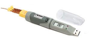

    OM-EL-USB-TC-LCD数据记录器可通过插在记录器底部的微型热电偶插座中的任意一款J型、K型或T型热电偶,测量和存储多达32,510个温度读数。
    本数据记录器可直接插入PC的USB端口,无需USB数据线。在显示屏上可看到三个不同的功能:最近记录的温度、最大记录温度值和最小记录温度值。
    使用数据记录器上的按钮可在这些功能间循环切换。 数据记录器的记录和报警状态由闪烁的红色和绿色LED指示。
    使用附带的Windows软件,用户可以轻松设置初始数据记录参数(包括热电偶型号、记录速度、启动时间、高/低位报警设定值、记录模式和所需温度单位[�C或�F])、选择显示模式(包括关闭显示、按钮按下后启动30秒或一直启动)、设定数据覆盖(当存储器已满时,允许覆盖最早的数据以使记录时间不受限制), 还可以下载已保存的数据。之后,已下载的数据可绘制成图表,进行打印或将其输出到其他应用程序(例如Excel)中。
