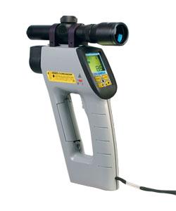

OMEGA推出手持式红外线温度计
OMEGA推出手持式红外线温度计
2015/9/2 11:19:19
    凭借强大的功能,坚固耐用的便携式高温OS523E/524E系列红外线温度计可为许多非接触式温度测量应用提供解决方案。设备的发射率可以0.01的增量调节,能够测量各类表面。定制背光LCD具有双数字显示区,可同时显示当前和最高温度、最低温度、温差或平均温度。标准功能包括声音和可视上下限报警,1 mV/度模拟输出,RS232输出接口和温度数据存储。
规格:
精度: 读数的±1%或2�C (3.6�F),以较大者为准
重复性: ±(读数的1% +1位数)
分辨率: 1�C或1�F
响应时间: 100 ms
光谱响应:
OS523E: 8 ~ 14微米
OS524E: 2 ~ 2.5微米
外形尺寸:
无瞄准镜: 218(高)x 168(厚)x 51 mm(宽)(8.6 x 6.6 x 2")
带瞄准镜: 218(高)x 218(厚)x 51 mm(宽)(8.6 x 8.6 x 2")
发射率: 0.10 ~ 1.00,增量为0.01
工作温度: 0 ~ 50�C (32 ~ 122�F)
工作电源: 4节"AA"锂电池(内含2套)或可选的AC适配器
电池寿命: 锂电池14天;碱性电池80小时
三角架安装 � ~ 20 UNC
显示屏: 背光LCD;可同时显示当前和最低或最高温度、温差、平均温度
报警:标准上下限报警,具有声音和可视指示
RS232: 双向通讯
