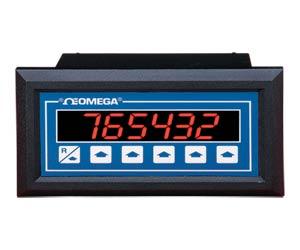

    DPF60是基于微处理器的数字流速显示器与累加器的组合。它接受4 ~ 20 mA、0 ~ 20 mA、0 ~ 5V或1 ~ 5V的输入信号,且无需调节内部分压计,便可进行工程单位的标度(直接从NEMA 4X (IP66)等级的前面板操作)。两个标准5 A (@ 250 Vac)继电器可指定为速率计或累加器,或分别指定为用于批量控制和流速报警。
    显示屏的浮动小数点可根据用户所 选择的"有效数字"数量,向左或 向右移动。在累加器模式下,可以显示6位数字。仪表的全程标度范围为 0 ~ 59,999,来表示20 mA时测量的流速。峰谷功能使用户可以调用最近的高低读数。
    所有装置的开平方输入均为可选项,可与差压式流量计一起使用,如孔板和皮托管。 DPF66装置,用户可以从前面板上切换显示流速和累加流量(6位数字)。流速显示可选择每秒、每分钟或每小时为单位,而累加器则采用相同的工程单位。DPF65只显示累加流量,而DPF64则只显示流速。
规格:
精度: ±0.15%满量程(流速和累加流量的)
温度范围:
    工作温度:
 5 ~ 54�C (41 ~ 129�F)
储存温度: -40 ~ 93�C (-40 ~ 199�F)
继电器输出: 2个单刀双掷继电器,5 A @ 250 Vac;继电器在0.1 ~ 99.9秒后自锁或自动再循环
工作电源: 标配94 ~ 126 Vac,50/60 Hz
(或12 ~ 24 Vdc);可选配187 ~ 253 Vac或12 ~ 24 Vdc
显示屏: 15 x 8 mm (0.6 x 0.32") LED—6位数字累加流量,5位数字流速
待机: 无电源时,非易失性RAM可保留量程设置、预设、输出状态和累加流量多达1年
稳压电源输出: ±5% 24 Vdc @ 50 mA
面板开孔: 45(高)x 92 mm(宽) (1.772 x 3.622");DIN标准;112 mm (4.4")(厚)
