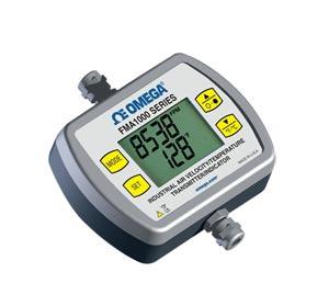

    FMA1000系列工业用空气速度/温度变送器/指示器在研发实验室、HVAC应用以及其它制造过程中测量和显示空气速度及空气温度。传感器设计基于三个RTD元件,一个RTD元件测量空气温度,另外两个通过测量在空气流冷却RTD传感器时该传感器的热量损失来测量空气速度。FMA1000系列提供许多标准功能,例如空气速度及温度的显示、对应于空气速度及温度的两个模拟输出、高电压和低电压报警输出、PC串行接口以及基于Windows®的PC应用软件等等。FMA1000可用不同工程单位显示空气速度,包括FPM、m/sec、英里/小时和公里/小时。空气温度以�C或�F显示。
规格:
空气速度量程: 0 ~ 500、0 ~ 1000、0 ~ 2000、0 ~ 5000、0 ~ 10,000、0 ~ 12,000 FPM
空气温度量程: -40 ~ 121�C (-40 ~ 250�F);对于高温型号:-40 ~ 171�C (-40 ~ 340�F)
精度:
    空气速度:
 满量程的1.5%或12 FPM,以较大值为准
空气温度: 满量程的±0.5%
空气速度/温度探头: 不锈钢,6(外径) x 305 mm(长)(� OD x 12")
空气速度/温度传感器: 三个RTDs,100和1000 Ω
传感器探头压力: 最大150 psig
显示屏: 背光LCD,32 x 51 mm (1.25 x 2")
响应时间: 250毫秒,最长2秒
模拟输出(空气速度): 4 ~ 20 mA、0 ~ 5 Vdc或0 ~ 10 Vdc
模拟输出(空气温度): 0 ~ 5 Vdc
工作环境温度:
    传感器探头:
电子外壳: 0 ~ 50�C (32 ~ 122�F)
报警: 对应于空气速度的高低报警电压输出
工作电源: 15 ~ 24 Vdc,200 mA
外壳尺寸: 114(高)x 89(宽)x 33 mm(厚)(4.5 x 3.5 x 1.3")
重量: 230 g (0.5 lb)
