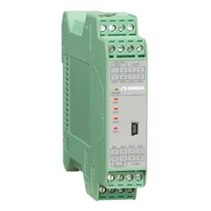

欧米茄推出双通道DIN导轨安装温度变送器
2015/9/23 10:14:49
    变送器提供2个通道的配置输入,支持多种电压、RTD、热电偶输入,带有自动参比端补偿功能。各通道均拥有数字滤波并且能够独立调整滤波阶数。
   • 产生2个隔离的电流输出,4 ~ 20或0 ~20mA
   • 可任意设定变送输出范围
   • DIN导轨式安装。宽度仅为22.5mm
   • 可通过连接E8手持显示器轻松进行配置
   • 采用100 ~ 240 Vac或24Vdc通用电源
规格:
输入类型
热电偶:
K、S、R、E、J、T、B、N、WRe5-WRe26
RTD: Pt100、Cu50
线性电压: 0 ~ 20 mV、0 ~ 60 mV、0 ~ 100 mV、0 ~1V、0.2 ~1V
仪器输入范围:
    K型:
-50 ~ 1300�C
   S型: -50 ~ 1700�C
   R型: -50 ~ 1700�C
   T型: -200 ~ 350�C
   E型: 0 ~ 1000�C
   J型: 0 ~ 1200�C
   B*型: 0 ~ 1800�C
   N型: -50 ~ 1300�C
   WRe5%WRe26型: 0 ~ 2300�C
   Pt100型: -200 ~ 900�C
   * 注:B型热电偶仅在400 ~ 1800�C范围内保持测量精度。在60 ~ 400�C范围内测量,将无法达到精度。
线性输入: -9990 ~ 30,000个单位,由用户定义
变送精度: 满量程的0.3% ±1位(包含输入和输出误差)
输出规格: 在0 ~ 22mA范围内自由定义,最大输出电压=11V
温度漂移: ≤0.015%FS/�C(包括输入和输出的温度漂移)
电磁兼容(EMC): 按IEC61000-4-4 (EFT)标准为±4 KV/5 KHz;按IEC61000-4-5标准为4KV
隔离耐压: 电源与信号输入及输出端子相互之间电压=2300 Vdc
工作电源: 100 ~ 240 Vac,-15%,+10%/50 ~ 60 Hz;或24 Vdc/Vac
功耗: ≤3W
工作环境温度: -10 ~ 60�C;湿度≤90%相对湿度
外形尺寸: 100(高)x 22.5(宽)x 100 mm(厚)(3.9 x 0.89 x 3.9")
重量: 85 g (0.18 lb)
