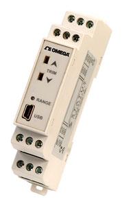

    TTXDIN1600系列是一种新一代DIN导轨安装温度变送器。其设计可以接受大多数普通处理传感器和温度传感器输入,并向用户提供一个标准两线制4 ~ 20 mA输出信号。输入和输出之间相互隔离,所有温度范围与温度成线性关系。
    设计易于操作,配有最新USB接口,可以快速轻松进行设置。在TXDIN1600变送器和PC机之间只需使用一个标准USB数据线连接。使用OMEGA提供的免费配置软件,PC机将会自动加载现有配置数据,并能够指导用户按意愿进行任何更改。为进一步节省操作时间,在配置期间,TXDIN1600无需连接电源,通过连接PC机USB接口便可供电。
    TXDIN1600还提供用户按键调节修整,允许在4 mA和20 mA位置进行微调。如不需要时,在设置期间,用户调节修整功能可以被关闭锁止。范围LED用于指示正常工作时超出输入范围的情况;在用户微调时,LED用来指示调节进程。
规格:
隔离: 输入对输出之间隔离测试达500 Vdc
环境: 工作温度-20 ~ 70�C(-4 ~ 158�F),工作湿度10%~95%相对湿度,无冷凝
储存温度: -40 ~ 85�C (-40 ~ 185�F)
认证: CE认证,按BS EN 61326标准测试
外形尺寸: 17.5(宽)x 56.4(厚)x 90 mm(长)(0.7 x 2.2 x 3.5")
材质: Polmide 6.6
自熄材料端子: 螺钉接线端
电缆 最大 2.5 mm (0.1")
颜色: 灰色
输出
TXDIN1610
类型: 两线制灌电流;信号范围
4 ~ 20 mA;满量程3.8 ~ 24 mA
工作电源: 11 ~ 30 Vdc,标称24V,在24V时提供最大回路负载600Ω
响应时间: <500 ms可达终值95%;启动时间<3s
校准精度: ±5 uA
回路影响: 回路纹波0.03% FSR;电源灵敏度0.05 uA/�C;电源纹波抑制,在1V rms 50 Hz纹波时,误差<±5 uA
防护等级: 反接和过压保护,最大过压电流100 mA
用户微调: 增加按键和减少按键,当输出介于3.8 ~ 6 mA之间进行偏移修整,18 ~ 22 mA之间进行满量程微调,微调可选择关闭锁止
TXDIN1620
类型: 三线制电压输出,范围可编程控制:0 ~10,0 ~ 5,2 ~ 10,1 ~ 5,0 ~1V
工作电源: 15 ~ 28 Vdc
校准精度: ±5 mV
输出驱动: 在10V时,2 mA驱动5 kΩ
用户微调: 增加按键和减少按键,当输出处于偏移和满量程时进行微调,微调可选择关闭锁止
TXDIN1630
类型: 双C型继电器触点
工作电源: 最大在40 mA时,24 Vdc ± 5%
响应时间: <500ms可达终值95%;启动时间<3s
触点额定电压: 在1 A时,250 Vac rms;在1A电阻负载时,30 Vdc
触发类型: 单独的触发点A和B可以设置在高电平或低电平、满量程设置点上,并且可以调整
量程: 设备可编程控制设置点,覆盖输入的满量程
滞后: 可在设备上设置
