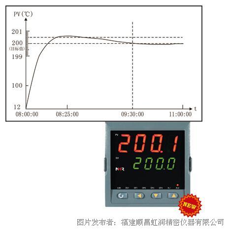

工作条件:
A、控制对象:一体化高温电炉(型号:SXC-1.5)
B、炉膛内放满加热材料
C、控制目标值:200.0℃
工作情况:
A、真正人工智能算式,无需人工整定参数
B、最大超调0.7℃
C、到达稳定时间25分钟
D、稳定后控制精度达±0.1℃
工作曲线:
