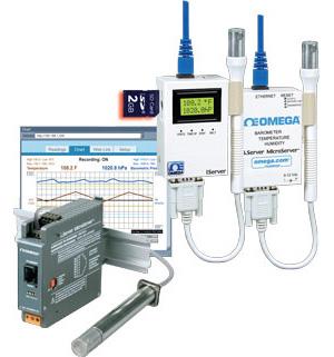

OMEGA® iBTHX 变送器可让用户无需任何专用软件, 只需使用网络浏览器,便可通过以太网或互联网观测并 记录气压、温度、相对湿度及露点。iBTHX通过动态网页显示实时读数,显示气压、温度、 湿度和露点图表,或以标准数据格式记录数据,以供Excel或Visual Basic等电子表格或数据采集程序使用。 在网页上查看的虚拟图表是一个通过局域网或互联网实 时记录图表的JAVA™小程序。有了iBTHX,用户无需再 花费时间与金钱去学习专用软件来记录数据或绘制数据 变化曲线图。
显示和图表测量
iBTHX变送器配有气压、温度及湿度探头, 可用于单一地点测量。OMEGA提供5"长的棒形工业探 头选择,供室内环境应用。
获奖技术
iBTHX安装方便,操作简单。该产品使用OMEGA公司 屡获殊荣的iServer技术,无需专门软件,仅靠网络浏 览器即可运行。iBHTX使用标准的RJ45接头连接到以 太网,并以标准的TCP/IP数据包形式来发送数据。 借助网络浏览器,用户可方便地通过简单菜单配置iBHTX,并可对其进行密码保护。
从以太局域网内或在互联网上,用户可在任意网络浏 览器中直接键入其IP地址或键入一个便于记忆的名字, 如“Cleanroom 5”或“ServerRoom”,而iBTHX则提 供带有当前读数的网页。
电子邮件报警
在局域网中连接到互联网的所有OMEGA iBTX型号, 均能触发警报并发送电子邮件给处在世界任何一个角落 的用户或分发名单,包括向手机或PDA发送信息。
带SD闪存卡和LCD显示屏的全新iBTX-SD
配有LCD显示屏的OMEGA iBTX-SD为温度和气压的现 场背光显示屏添加了几项非常有价值的功能。
SD闪存卡
iBTX-SD配有一张可插拔的2 GB SD闪存卡,以10秒间 隔读数可存储7年数据。
SD闪存卡上的记录
数据记录在广泛使用的SD(安全数码)闪存卡中。格 式为简单的文本文件,可以轻松导入电子表格和其他程 序。该SD卡可以通过USB读卡器在PC或MAC上读取, 也可通过以太网或互联网远程下载数据。
报警继电器
iBTX-SD具有两个1.5安培继电器。通过简单的Web设 置页面,可针对温度或压力以及高低设定值的任意组合 对两个继电器进行编程。也可将继电器编程为如果超出 限定值则保持锁定和需要手动复位。
备用电池
iBTX-SD配备一个通用100 ~ 240 V交流电源适配器。 一块标准的9伏碱性电池(亦包含在内)可支持设备记 录数据长达2天,无需外接交流电源。以太网发生故障 不会使数据记录中断。
