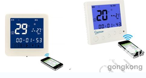

  三、云温控器简介
  为适应互联网时代空调智能化的潮流和趋势,也为了本着科技创新、品牌立身的企业经营理念,春泉节能率先推出了国内首款带有云功能的空调智能温控产品云温控器。这是对传统温控器产业的一次创新性颠覆,也是顺应中央空调节能市场需求最新产品!
  提高空调房间的空气品质,包括舒适的温度、适宜的湿度和良好的空气清新度是基本保证,拥有一款既能满足房间空气调节能智能控制要求,又能增加空调的科技属性的云温控器,可以带给客户方便、惊喜的超预期的智能家居体验。传统温控器显然已不能满足这些要求,有需求就有市场,有市场就有机遇。为了响应国家节能减排的号召,也为了给客户和用户带来更加人性化和节能智能化的家居体验,云温控器应运而生!
  云温控器是基于移动互联技术,在传统温控器功能的基础上,实现云端操作和管理的空调温度自控设备,适用于所有四线三速风机盘管,可直接替代传统温控器。
  云温控器除具有开关空调、冷暖模式、风速档位、温度设置等传统温控器的基本功能外,还具有手机开关空调、手机查看空调状态和情景模式选择等云端操作功能;温限管理、加班模式和定时开关机等节能功能及指定运行、分时禁用和分组授权等管理功能。
  云温控器是互联网+空调的具体应用,是空调智能升级的最佳选择!选择云温控器,轻松实现空调智能化!

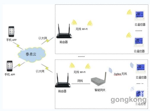

  五、系统拓扑

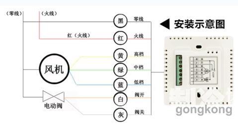

  5.1、云温控安装
  云温控器操作简单,使用方便。接线底座预留的接线端子的数量和以前传统温控器也相同,云温控器的接线方式和以前传统温控器接线方式相同,产品会配有详细的接线说明书,您可以找专业的水电工给您安装。如果已安装的传统温控器,则直接替换即可。
  5.2、云温控器网络接入
  1、WiFi通用网络接入
  应用于一般的单位进行节能管理,确保云温控器所在位置的WiFi信号强度及网络速度满足说明书要求,下载『一键设置』软件,按说明书操作,找到要接入的路由器,输入路由器接入密码,接入后云温控器上显示正常接入标志,表示云温控器已成功接入空调云。
  2、Zigbee专用网络接入
  应用于整个办公楼、写字楼进行项目管理,每一个项目需配置一个智能网关,按设计方案配置中继器,智能网关接入互联网后,通过管理后台注册本项目的云温控器,Zigbee网络会自动搜索注册设备,建立最佳通讯链路。
  产品接入之后,扫描二维码下载移动APP至手机上,便可与室内中央空调末端远程智能互动,并且能通过云服务中心调取各种应用资源和获取多种增值服务,从而使中央空调更加节能、智能、舒适。只要有网络的地方,通过手机都能随时随地查看空调运行状态、远程启停控制、查看和调节室内温度、空调模式和风速、定时启停、日历显示等,还能实现空调的故障预警、异常应用、禁用失败等云诊断功能。不论你身在何处均可与千里之外的空调实时互动。
